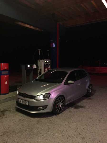

Hei, kjøpte meg ein vw polo 6r 1.6tdi for rundt 10 mnd siden. Orginalt har den 75hk men er chippa til rundt 110-120hk
spørsmålet er kor mykje tåler motor og driverk på desse bilane og eg ser eg har muligheten til å steg to chippe til 140hk, tåler den det?
takk for svar!
