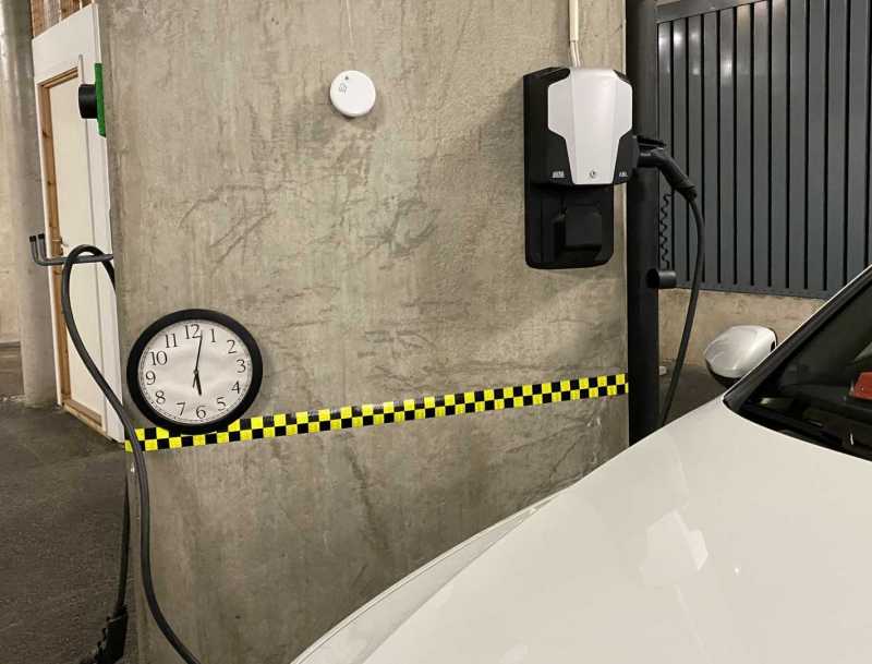

Til høyre er min Salto fra 2016, til venstre Defa-boks som nå henger der min hang.
Sendte melding til montøren og lurte på hva som hadde hendt. Får sikkert kjeft pga. dash-cam-video som viser «tyven».

Ser ny boks har kommunikasjons kabel og dermed ataglivis del av ett større ladeanlegg med lastbalansering. De ønsket ataglivis ikke å ha ladebokser som går utenom dette. Absolutt ikke farlig, men upraktisk.

Kristian har helt rett, det er montert opp et lastbalansert anlegg, noe som forsåvidt er bra for å redusere kostnader på infrastrukturen.
Men slik du beskriver det så hadde jeg klart vært misfornøyd selv hvis det bare ble slik over natten. Ser jeg feil eller er det fortsatt strøm på din lader? I så fall ville jeg fortsatt å bruke den intill styret/formannen klarer å komme med en fornuftig løsning på utfordringen.

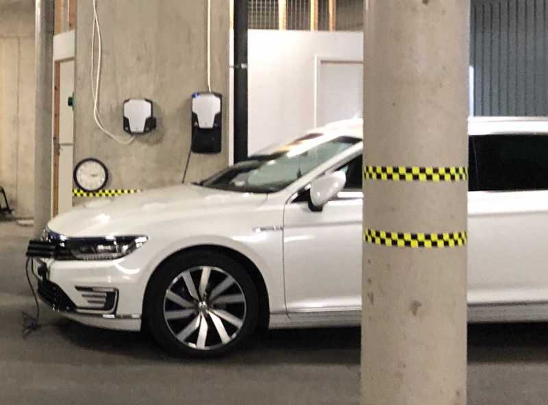

det var 2 ladere på veggen i 10 mnd., begge tilkoblet strøm. i desember fjernet montøren min og tok den med seg.

Ledningen gikk før fra min p-plass til felles sikringsskap. Egen kurs, sikring osv.
