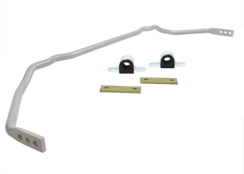

Bilderesultater for whiteline sway bars audi b4

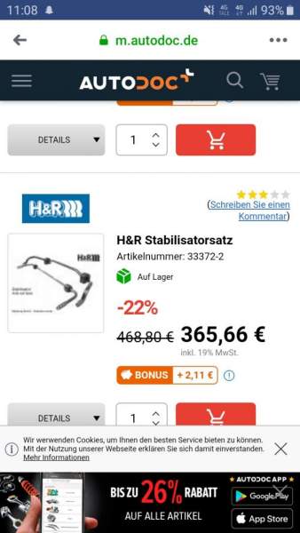

Autodoc hadde da jeg kjøpte 😅
