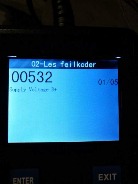

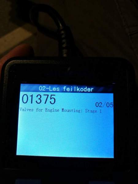

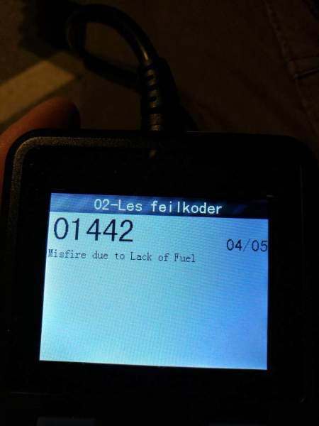

Hei. Er det noen som kan hjelpe meg å tyde disse feilkodene. Hva er ødelagt på bilen. Bilen starter ikke. Fyrer på startgass, men greier ikke å holde seg i live. Kan ikke høre at pumpe i tanken går.
Med koder fra slike enkle feilkodelesere så er det mye vanskeligere å forstå hva som er bakenforliggende årsak, enn hvis du bruker VCDS (Vag-com). Da kan du både lese i samletråden for motoren, og du kan se på https://www.ross-tech.com/ sin wiki hva kodene betyr.
Det er en god del klubbmedlemmer som har VCDS, mulig det er noen snille sjeler på rett side av Oslo som kan bidra?
Det er stor sjanse for at diesel pumpa di har tatt kvelden😅
ps det er ikke pumpe i tanken på disse.
Det er meget stor risiko for å skade rådene hvis man bruker startgass på tdi motor, har selv sett en som hadde banan-råder, 1-2 mm kortere enn orginalt.
