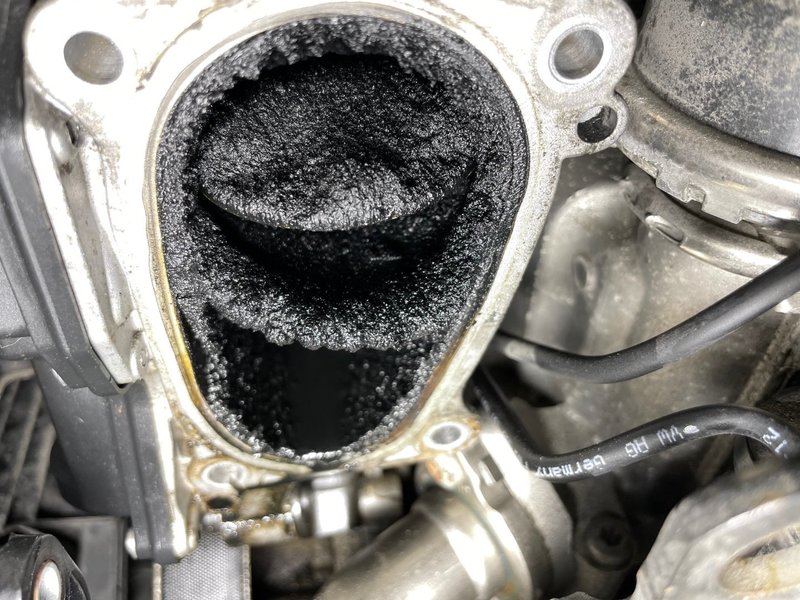

Jeg har troligvis tilgang til diverse utgaver av originalprogramvare, ellers ble min andre allroad 2013 mod 204hk bedre etter rens av swirflaps. Se bilde av hvor ille det var (vedlagt). En annen ting som kan lage "kaklelyder" er dårlige dysepakninger (kobber ringer)
