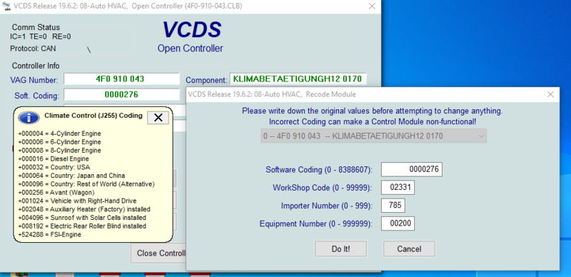

Jeg har ettermontert en diesel webasto i min -06 A6 4F, 2,0tdi. Denne kommer fra en annen A6. Etter møysommelig arbeid har jeg alt på plass og den blir aktivert av Thermo call TC4 via mobil app.
Nå sliter jeg litt med å få climatronic til å spille på lag slik at vifte starter osv.
Er det noen der ute som kan hjelpe med på oppløpssiden her med riktig koding? Forslaget kommer opp i recode module, men jeg finner ikke ut av det. Har prøvd flere varianter med den foreslåtte kode men modulen sier at det er ugyldige tall. Det skal nevnes at jeg også har igjen å heve component protection på heateren, men den starter og går.
Jeg ser det er en del som har vag-com, så jeg setter min lit til ekspertisen der ute.
Legger ved log file for gjennomsyn.
