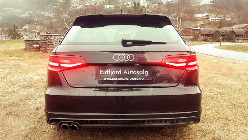

Hei,
Jeg ønsker å få ettermontert hengerfeste (avtagbart/innfellbar) på min A3 Sportback 8V S-Line - 2014mod.
Har sjekket litt rundt med pris, Møller skal ha 20+ tusen.. ler.. mens, jeg håper å finne noen som kan gjøre det litt rimeligere... Men, jeg ønsker selv å gjøre dette skikkelig. Og lurer på om noen har tidligere fått tak i eller om det finnes A3/S3 rear diffuser med luke for hengerfeste. Møller sier de vil skjære ut hull, men dette vil bli for stygt på diffuser montert idag.
Kanskje noen har slikt liggende og ønsker å selge..?
