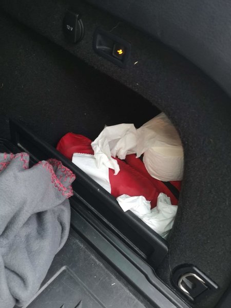

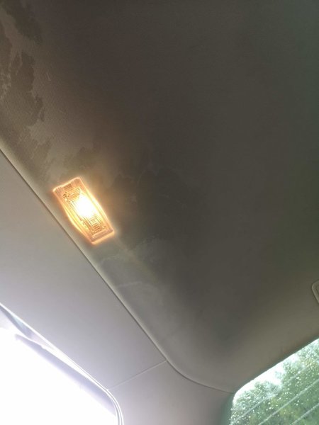

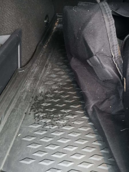

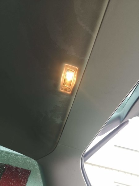

Hei. Har en passat 2015 stasjonsvogn. Er plaget med at det kommer vann inn i bagasjerommet. ser at det er antydning til at det har vært vann   i bakdel av taktrekket der lyset er.

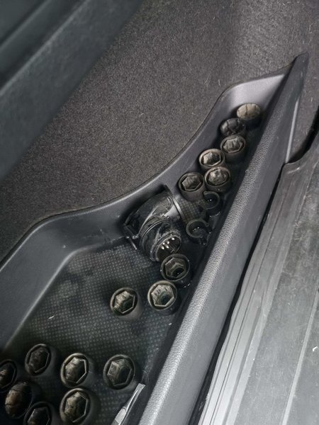

Så legger det vann i begge oppbevarings boksene i sidedekslene . skjønner ikke helt hvordan det kommer vann i dem.

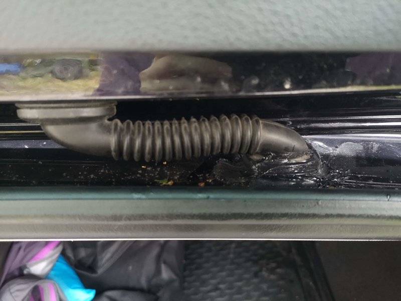

Noen snakker om en gjenomføring som kan være feil med.
Er ikke rundt antennen det lekker da vi har prøvd å legge silikon rund den.
Noen som har noen gode råd her.
Se bilder

Hadde samme problem på en 2009  passat stasjonsvogn. Regner med at du har takrails.  Ta og løsne festene (mutter) til takrailen, under taktrekket. Er du heldig holder det med det bakerste festet. Skru av mutteren og løft det litt. Sjekk om det er noe pakning der. Den manglet på min bil. Tørket opp og fylte på med noe Tec-7 masse mellom taket og selve railen. Har ikke fått en dråpe vann inn på 10 år etter dette.
Her er tilsvarende for en Ford, men på VW må du nok under taktrekket for å løsne og kline på Tec-7 utenfra..
Hei beklager sein tilbakemelding. Er ikke panorama på denne. Hadde bilen 2 ganger inne hoss møller med denne feilen. Første gang skiftet dem noen gjenomføringer bake uten at det hjalp. Andre gangen hadde dem nede taktrekket og fant ut at det var lekasje ved takrailsene. ser ut til at det er i orden no.
