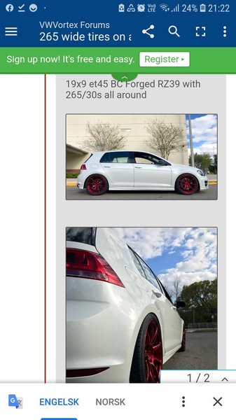

Mener ET45 er perfekt på OEM understell men man får jo litt mer camber med senk, drar man inn 5mm eller griper jeg etter halmstrå her?

Takker for input Thomas. Senken er som nevnt Eibach sitt Sportline kit for GTE, 30mm senk fremme.
Kjører 9x19 ET 48 på GTE'n det går fint.Subbet litt i innerskjermen bak i begynnelsen.
