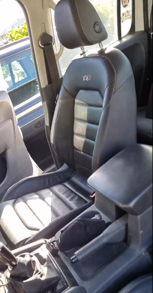

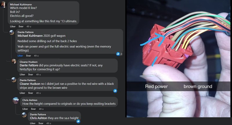

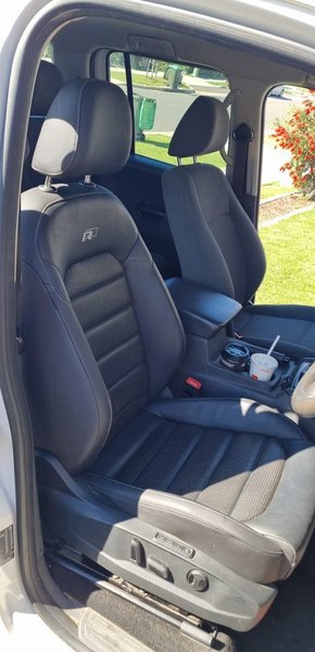

#25 Skrevet September 19, 2022 (endret) Fant en som hadde montert 2020 Golf R framseter i Amaroken sin, etter å ha lest tråden så klippet jeg ut den infoen han ga, samtidig som jeg spurte @Nichlas Tveit Schmidt om hva som var kompatibelt, hvorpå svaret lød omtrent slik; "all vag etter typ 2004 kan monteres om hverandre, så lenge man har en drill. det er to forskjellige bredder på slides, men de kan byttes om hverandre osv. Men hvis du vil ha noe som går rett inn uten en drill så er det litt mer til det" 2 Del dette innlegget Lenke til innlegg Del på andre sider Flere delingsalternativer...
