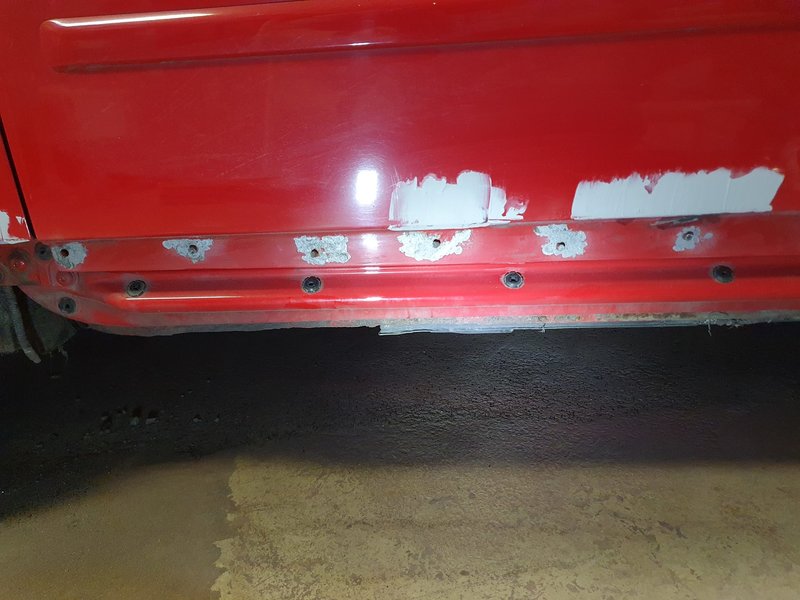

Jeg tok nettopp noe rust rundt festene til listene på min B6, her brukte jeg punktsandblåser, så Brunox (for å være sikker på at alt av rust er fjernet/behandlet), så finsparkel for å få en fin flat finish, så grunning, til slutt lakk.
Du må blåse vekk lakk et godt stykke utenfor rustflekken for å være sikker på at du får med alt.
