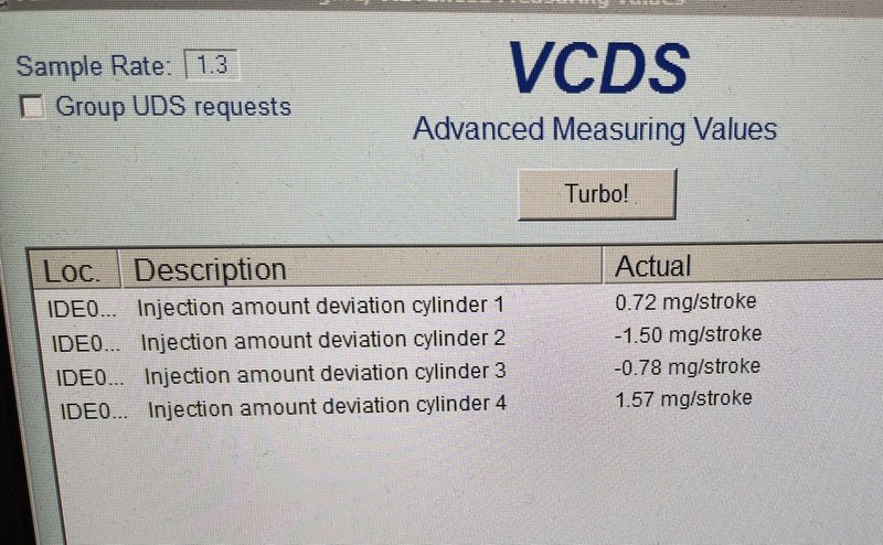

Nå har jeg lest av feilkoder, og det er ingen på motor eller DSG.
Jeg forsøkte også raskt å lese gjennom verdiene fra motor. Stusset litt over "injection amount mg/stroke", da verdiene varierte mellom sylindrene.
Ved oppstart, halvvarm motor:
TIME Loc, IDE00021 Loc, IDE00086 Loc, IDE00100 Loc, IDE00365 Loc, IDE00366 Loc, IDE00367 Loc, IDE00368
STAMP Engine speed Accelerator position Engine torque Injection amount deviation cylinder 1 Injection amount deviation cylinder 2 Injection amount deviation cylinder 3 Injection amount deviation cylinder 4
   /min  %  Nm  mg/stroke  mg/stroke  mg/stroke  mg/stroke
0,98 780 15 57,7 -0,04 -0,98 0,27 0,77
2,34 778 15 56,2 -0,04 -1,01 0,29 0,77
3,96 784 15 56,7 -0,05 -1,04 0,34 0,75

Er dette normalt?
Har jobbet mest med 2.5 tdi tidligere, er det noe annet som bør logges for å kunne avdekke typiske feil på denne?

Tror denne faller tilbake på "injection amount deviation" Noen som vet tolleranseverdiene her? Ser ut til å være tilpasninger basert på slitasje, og jeg kan ikke finne noe annet som kan avleses for å finne dårlige dyser.  Jeg har følgende verdier:
Oppdatering på denne. Hadde bilen inn på Møller, og dem konstaterte at dyse nr 4 var dårlig. Ut fra beskrivelsen til verkstedet så står det at dem fant en "tpi", hvor det skal kontrolleres forbrenningslyder. Denne gav da beskjed om at dyse 4 måtte skiftes. Dem foreslår videre en SW update, men etter at jeg byttet dysen så forsvant problemet. Mekaniker mente også at han hørte dysebank på testturen først.
Noen som aner hvordan dem tester forbrenningslyder?
