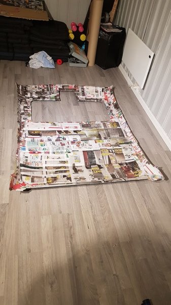

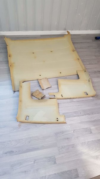

Så det koker stort sett alltid ned på å reparere selv. Jeg har gjort det nå, og kommet til punktet hvor jeg må skaffe stoff og lime på.
(Se bilder, har forøvrig brukt ståltråd, tec7 og gaffateip som armering på baksiden. Og pappmasje på fremsiden.)
