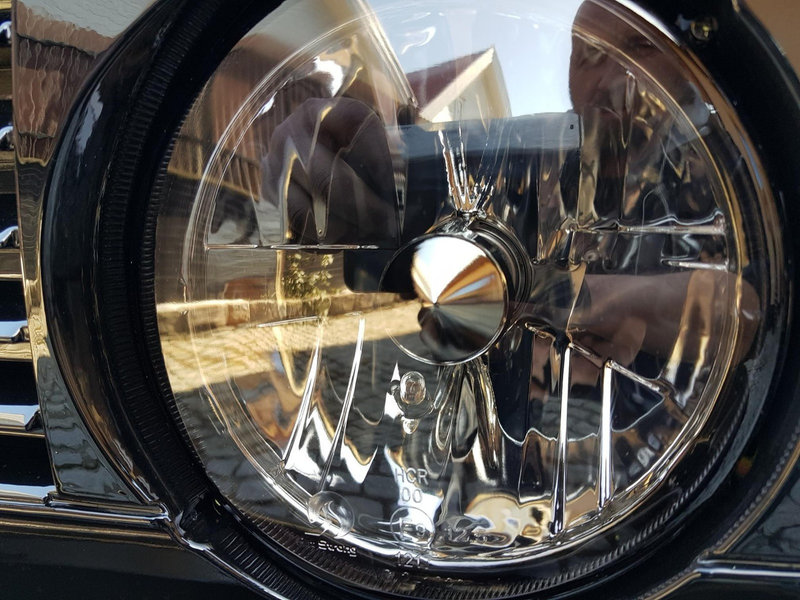

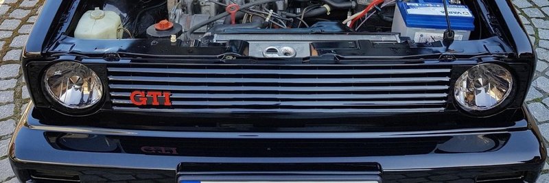

En sen kveld i høst opplevde jeg at kjørelysene fremme er helt elendige. Noen mente at det skyldes at reflektorene på min bil er "mørk-sotede" (uten at jeg helt klart klarer se dette selv). Jeg syntes disse lampene kler bilen veldig godt - men de er så dårlige å kjøre med kveldstid at jeg tenker bytte til noe bedre (+ nye pærer, Osram Night Breaker e.l.) Er det noen som har erfaring/tips til lignende gode lamper med skikkelige, "blanke" reflektorer som gir godt lys?

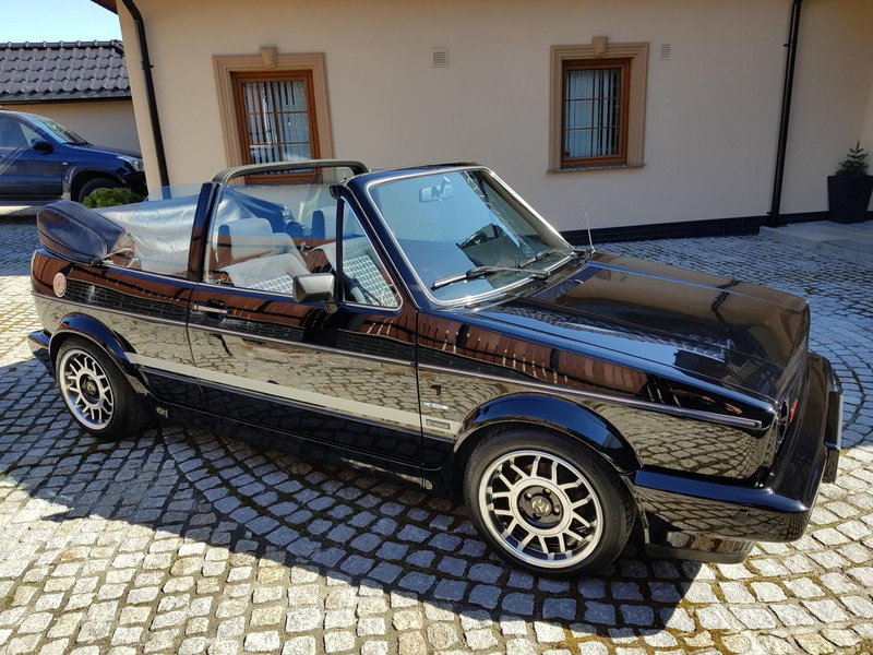

Det sitter på bilen i dag et godkjent KW-senkesett som er ubehagelig hardt. Er det noen som har tips til et senkesett som har mer fokus på komfort? (Vet senk alltid vil gjøre bilen noe stivere, men det får være grenser;)) Har fått tips om H&R Comfortkit 40624-1 som skal være komfortabelt, noen som kjenner til det? Jeg syntes høyden på bilen er veldig fin slik det er i dag (se siste bildet), og håper å finne noe mer komfortabelt t i samme høyde - er det mulig?

Ut ifra hva jeg ser har du blanke reflektorer og ikke nedslitte glass, så er jo et lovende utgangspunkt sånn sett. Kanskje mer plast enn originale glass, så de taper seg over tid (mine umiddelbare tanker).

Lyktene og reflektorene virker for meg å være nærmest som nye, men ble i tvil selv når noen mente dette var "mørktonet"/sotet, og at dette var grunnen til dårlig lys.

Ser ut til å være myntet på mer komfort. Men er redd dette nye H&R kittet kanskje ikke senker like mye som det som står på bilen i dag - at bilen blir stående på "stylter"?
Generell høyde er en ting, men det største aberet er vel at senkingen er 40-50mm foran og bak. Usymetrisk senking kler disse bedre, med tanke på forskjell i utformingen på hjulbuene foran kontra bak, altså 60/40 senkesett er penere enn 2x45mm. Selv hadde jeg nok tatt tid/ork/kostnad en gang med kvalitets-gewinde, og ferdig med saken. :)

På egentlig alt av gamle biler så går jo strømmen via lysbryter inni bilen. Samtidig som regulatoren på dynamo aldri er på mer enn 14v, som er for lite. Og med flere km med tynne ledninger og brytere den skal igjennom før den kommer til lampa så mister man mange volt på veien.
På 200'n min hadde jeg 14v regulator orginalt, og målte 9-10v på hovedlyspærene. Monterte 14.6v regulator og lagde relesett. fikk gode 14v på pæra. Skal si det ble forskjell ja!
