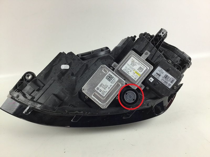

#8 Skrevet Februar 9, 2021 Hei ikke sett svaret ditt før nå. Lagt til bilder med rød runding rund lufte lukene den ene syns ikke så godt på bildet men sitter bak den braketten hvor rundingen er satt 0 Del dette innlegget Lenke til innlegg Del på andre sider Flere delingsalternativer...
#9 Skrevet Februar 25, 2021 Anonymisert for gjester og medlemmer uten abonnement På 9.2.2021 den 19.41, Mazhar iqbal skrev: Hei ikke sett svaret ditt før nå. Lagt til bilder med rød runding rund lufte lukene den ene syns ikke så godt på bildet men sitter bak den braketten hvor rundingen er satt Takk! Led-ringen har slutta å fungere, har skaffa en ny glødemodul (den største firkanten over sirkelen på første bilde), men siden det fortsatt er fukt i lykta vet jeg ikke om det er vits å bytte bare den modulen. Blir vel å bytte hele lykta siden hele fangeren må av og jeg ikke får gjort det selv. 0 Del dette innlegget Lenke til innlegg Del på andre sider Flere delingsalternativer...
