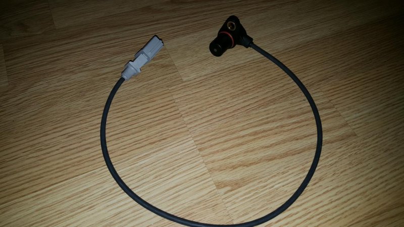

Sleit med dette på S3en jeg hadde, og det viste seg å være hallgiver/impulsgiver/veivakselposisjonsgiveren (mange navn) legger ved bilde.20160114_164441.jpg
Gamle sensoren var rimelig skitten om jeg ikke husker feil. Når bilen ble varm så slutta bensinpumpa å gå, og da trudde jeg det var releet selv.. Men viste seg at det var denne sensoren, da den ikke sendte de signalene den skulle så kutta den bensinpumpa.

Den satt forran på 1.8t litt til høyere for oljefilteret. Høres veldig ut som slik jeg slet med S3en min. Ville søren meg ikke starte etter at jeg hadde fylt bensin, mange forsøk og etter en liten stund så starta den plutselig. Så lenge motoren var igang så var det ingen problem, men når man slo den av og skulle starte igjen nada før den hadde stått en liten stund og mange forsøk.
Sensoren registrerer vell om motoren går rundt, og hvis sensor ikke sender signal så stopper den bensinpumpa så ikke motoren skal drukne i bensin er min teori. Ingen mekaniker eller motor ingeniør så mulig det er en helt annen forklaring.
Har som sagt vært inne på tanken om turtalls sensor , men har aldri vært borti feil på denne og jeg har skrudd på VW produkter i mange år....nevnte dette for verkstedet (ikke merkeverksted) men mekaniker hadde lite tro på at feil lå her , helte mer til temp.føler da det lå feil på denne ved utlesing. Jeg har kun ett enkelt lite apparat for feil lesing og sletting og så også at feil lå på temp.føler. Turtallsensor sitter til høyre  bak oljefilter på 1,6 motor så kanskje det er verdt forsøket å bytte denne.
Kanskje skru den ut å inspisere den, husker ihvertfall hallgiveren jeg skrudde ut var greit skitten. Send oss et bilde og hold oss oppdatert så håper jeg det løser seg snart :)
Ser hvis du søker på forumet så er det flere som har hatt feil med hallgiver/impulsgiver.

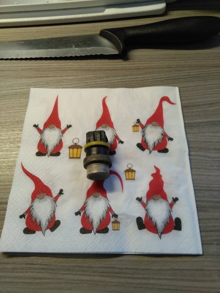

Litt ny info om problemene , har byttet denne delen for halvannen uke siden. Liten gul temperaturføler. Etter dette har bilen pr nå oppført seg normalt som den gjorde før startvanskene oppsto. Kan det ha vært feilen mon tro. Visste ikke at denne eventuelt kunne forårsake startvansker , men etter litt søking har jeg forstått at den sender signaler til bilens ECU....fikk og feil på temperaturføler når feilkoder ble lest ut på "engine". Så da får vi håpe at gamlegolfen rusler noen mil til , eller.:klapp:
Godt det løste seg! :D Takk for oppdatering :)
