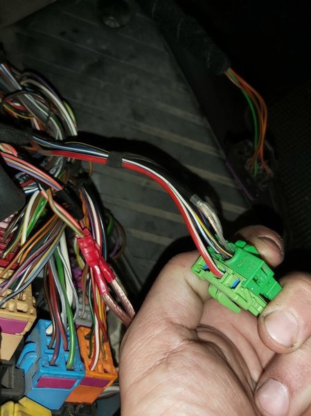

  • Koblet fra stikk på ryggelysbryter. Jumpet stikket og ryggelys fungerer
  • Fjernet ryggelyspærer, ingen forandring, satt inn nye Osram pærer
  • Koblet fra el. speil (koblet fra ved sparkepanel, så all el. i dør er koblet fra, begge sider fremme)

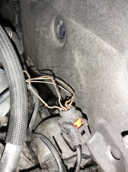

  • Funnet skadet ledninger på temp-sensor (sensor i bakkant på blokk, høyre side, over eksos). Ikke reparert enda pga mangel på deler. Stikk er koblet fra og ledninger er adskilt slik at det ikke skal være kortslutning. Sikring røyk fremdeles.
  • Om alt et koblet til og sikringen ryker, er strøm på ville veier. El. speil og cc kan fint fungere selv med manglende sikring.

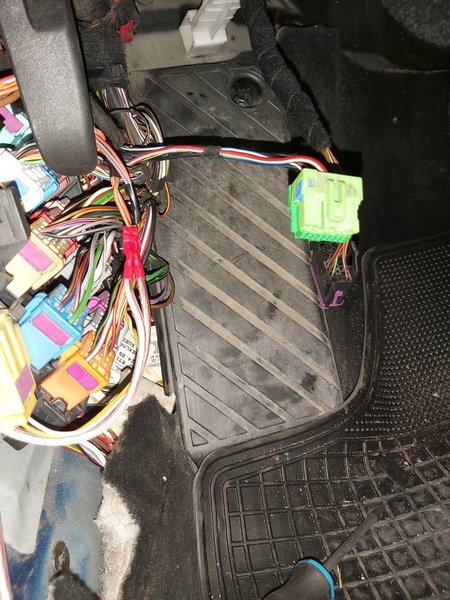

  • Koblet ifra stikkere nede på venstre A-stolpe. En grønn stikker der som gjør at sikring ryker = denne koblet fra --> sikring ok. Koblet til --> sikring ryker. Koblet fra, og speil, ryggelys, cc virker.
Så jeg lurer på hva denne grønne stikkeren er til?

Nå er jeg rimelig sikker på at problemene er lokalisert og nøstet opp i. Gjenstår å utbedre feil eller å sørge for at det ikke begynner å brenne ihvertfall. : eek :
Greia er at under feilsøking i går så satt jeg inn en ny sikring, 15a. Denne holdt, men ble varm (kortslutning). Ser at det begynner å ryke fra taktrekk midten fremme, ved takpanelet (lys og bryter takluke). Litt lettere angrepet av panikk, så røsker jeg ut sikring og tenning av. Kobler fra batteri for å være sikker. Plukker ned panelet for å se om det faktisk brenner oppi der, noe det ikke gjør heldigvis. Men diverse ledninger er oppbrent, er til automatisk avblendbart speil og regnsensor. Dette er noe jeg fint skal klare meg uten i grunn, så blir vel å bare fjerne litt ledninger å se om bilen går som den skal.
