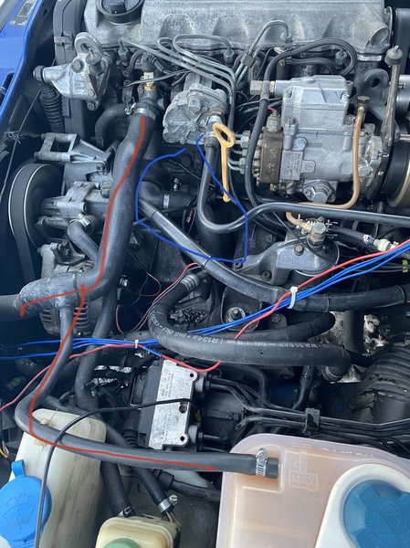

Har et litt merkelig problem på bilen min. Temperatur vandrer noe voldsomt. Kommer seg opp på 90 noen ganger, så ned til 50 så kan den ligge stabilt på 90 lenge osv. blåser varmt inni bilen og bruker ikke vann. Vannet i ekspansjonstank er helt kaldt men begge slangene inn er varme med den i bunn er kald. Også den fra termostat er kald.

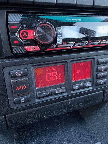

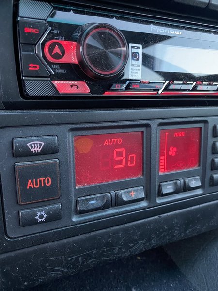

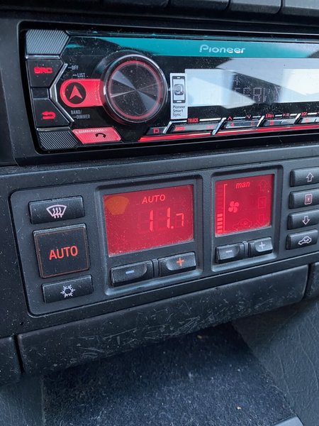

Har også sjekket feilkoder på klima og fikk to feil. Viser seg å være central flap sporadic block.
når jeg leser ut motor temp i klima viser den stabilt 90°
rød er varm og blå kald
