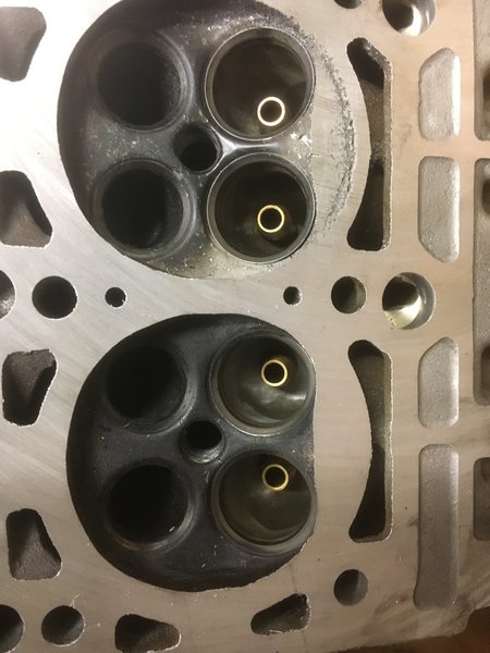

Fikk beskjed fra motorverksted som skulle overhale en audi aby topp, at ventilsete hadde begynt å løsne.
Noen som har byttet ventilsete på disse toppene? kjennskap til firma som gjør dette :)?

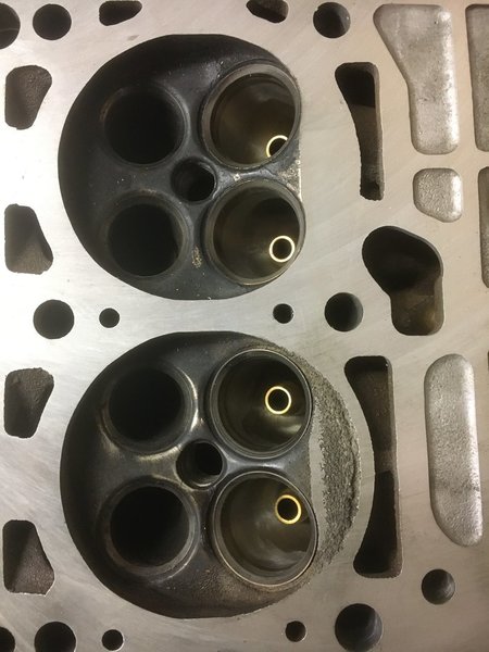

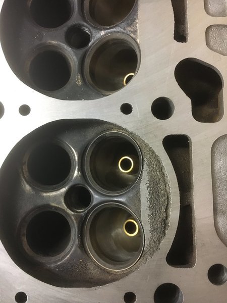

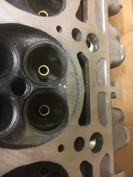

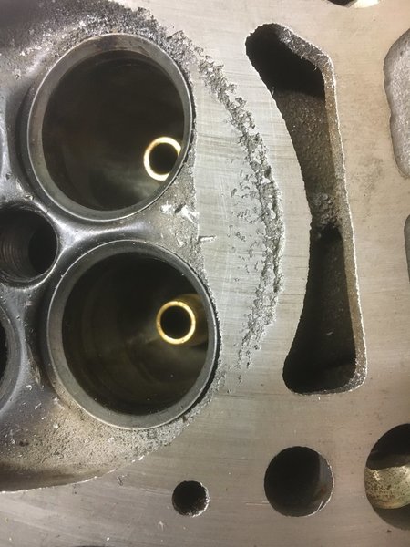

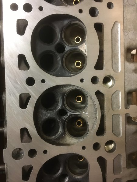

Noen som har noen formening om det går an å redde denne toppen :)?
Tja.. Hvofor ikke? Det er jo en del av brennkammeret uansett. Om det er så stor forskjell på volumet at du kan måle forskjell, er det vel andre problemer også..
Så ut som det var fint lite sprekker der, i hvertfall!
Pynte det til litt med forsiktig "sliping" og plane toppen, så skal det gå bra av det en kan se på bilder :D
