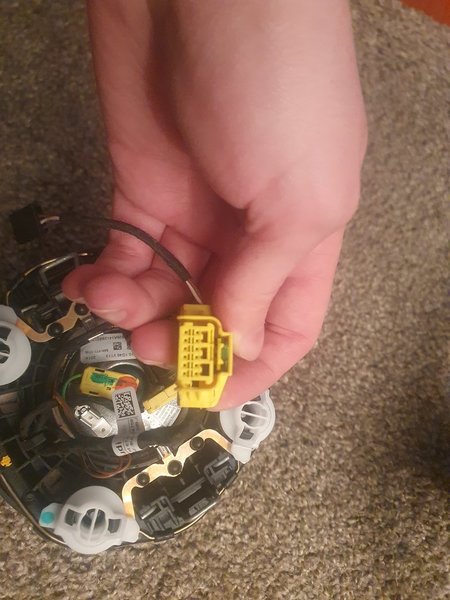

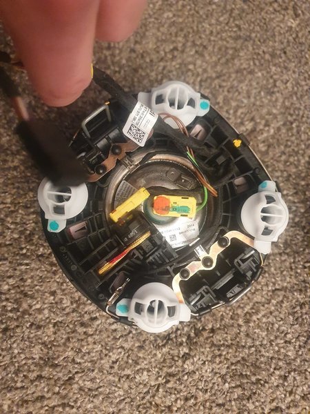

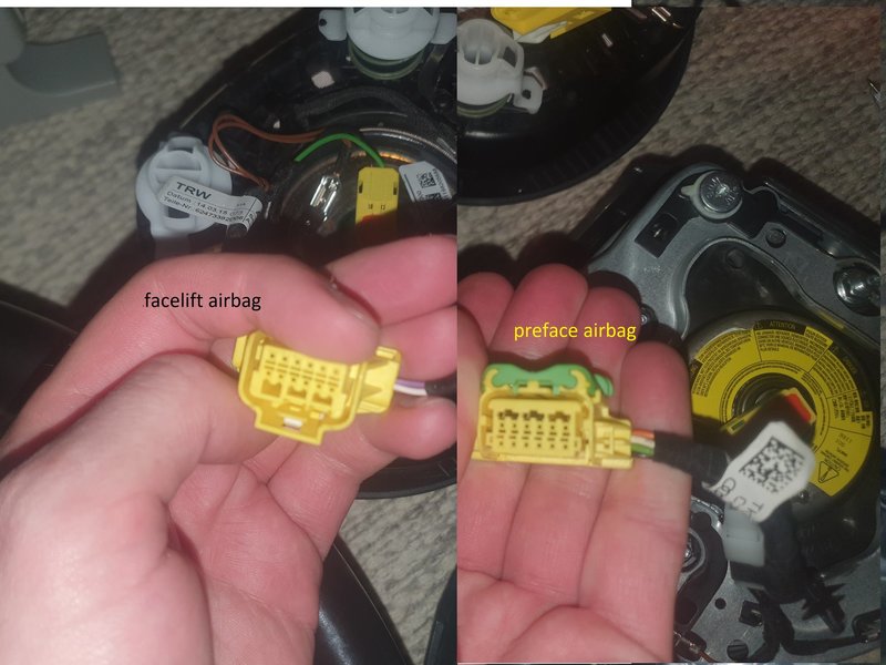

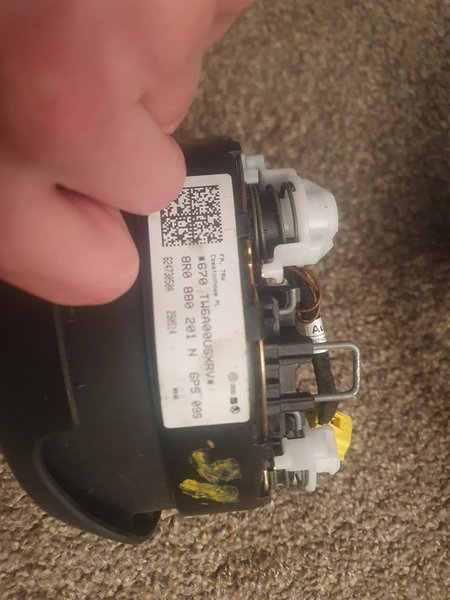

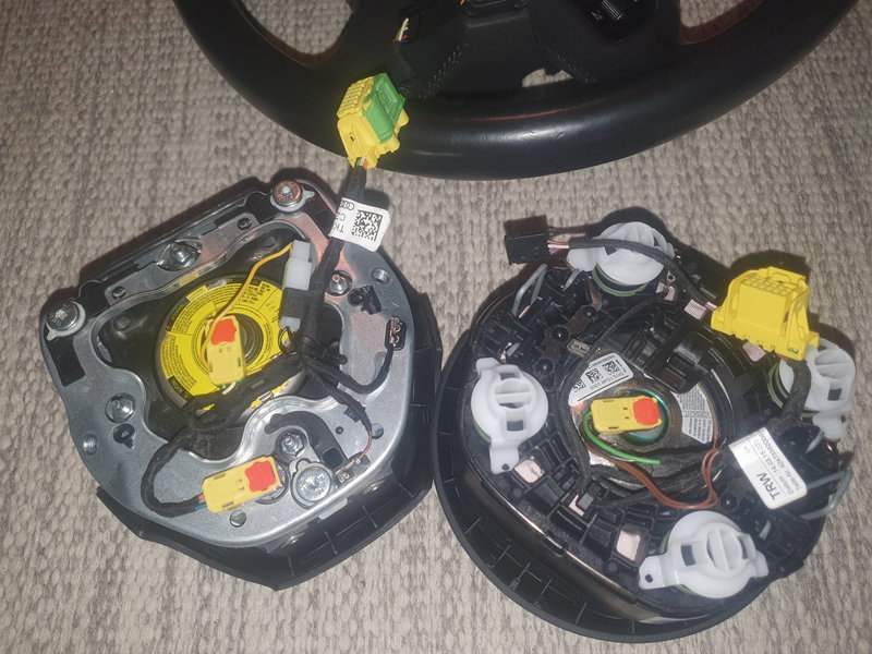

#1 Skrevet Januar 26, 2021 (endret) Hei, skulle oppgradere til facelift ratt på en preface q5, men det var forskjellige kontakter på airbagene. Delenummer facelift airbag: 8v0 880 201 ac 6ps 10s Delenummer prefacelift airbag: 8r0 880 201 a 6ps Kontaktene ser slik ut: og baksiden av airbagene ser slik ut: Ser på preface airbagen at den har to koblingspunkt, betyr det at den er 2 stegs, mens faceliften som bare har ett koblingspunkt er 1 stegs? Kan jeg bytte om på kontaktene, og i så fall har noen koblingsskjema? Har noen eventuelt et delenummer til en airbag som passer? Løsning: Airbag fra a3 passer ikke q5 eller b8, den har kun en tenner og en kontakt som ikke passer. 1 Del dette innlegget Lenke til innlegg Del på andre sider Flere delingsalternativer...

#3 Skrevet Januar 26, 2021 Ser ut til at jeg har fått en annen airbag enn den som var avbildet i annonsen på finn, den var 2 stegs og hadde rosa lås på kontakten. https://www.finn.no/bap/forsale/ad.html?finnkode=164530699 0 Del dette innlegget Lenke til innlegg Del på andre sider Flere delingsalternativer...

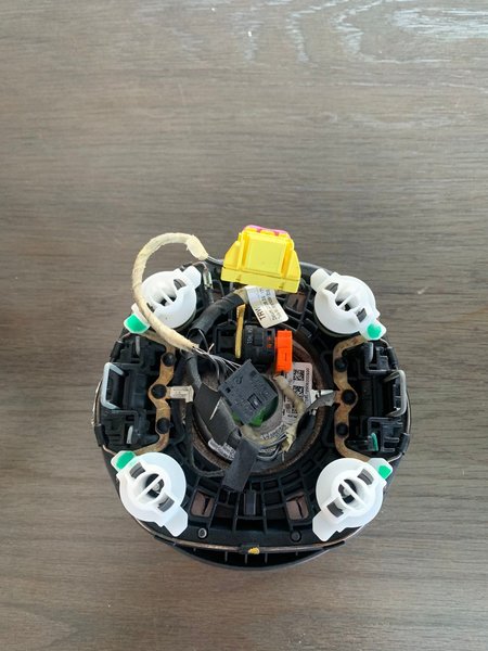

#4 Skrevet Januar 26, 2021 (endret) Anonymisert for gjester og medlemmer uten abonnement 2 timer siden, Victor Bruun skrev: Følger. Sitter med samme problemstilling at jeg ønsker å bytte ratt på min S4 B8. Som skal være ganske lik plattform som Q5. Er mange delte meninger ute på Audizine og andre fora, noen skal være plug&pray og andre så må man modifisere ledningsnettet. Så gjerne skriv her hvis du finner ut av noe Har du tatt ut airbagen å sett hvilken kontakt du har? Har sett den videoen også, men er usikker på hva han gjør for å få det til å passe, skjønner ikke om han bytter kontakt eller rett å slett bare skjærer i plasten på kontakten for å få den til å passe. Så jeg har spurt i kommentarfeltet hva han gjorde. Angående stage 1 og stage 2, så er jeg ikke så redd for det, se posten til Maccalo (fra Norge) her: https://www.audi-sport.net/xf/threads/s4-b8-steering-wheel-airbag-question.361063/ Facelift kontakten passer ikke uansett, og tviler på at jeg gidder å bytte sleperingen (er sikkert annet ledningsnett der og), så tror jeg skjærer til kontakten, hvis det ikke går så får jeg pinne om. Nå ville ikke kameraet fokusere så fikk ikke til å ta bilde av kontakten på sleperingen, men tror konturen av preface kontakten vil gi et bilde av hvordan den ser ut, bildet under har jeg merket med rødt det jeg blir å skjære bort. Venter en dag eller to med å gjennomføre, stopp meg hvis det er en dårlig ide. 1 Del dette innlegget Lenke til innlegg Del på andre sider Flere delingsalternativer...

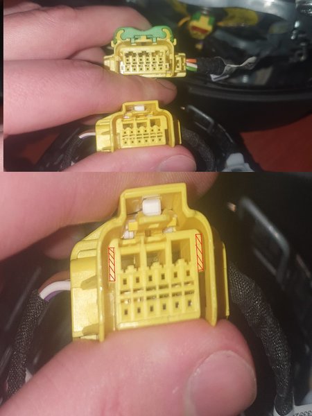

#5 Skrevet Januar 26, 2021 (endret) Anonymisert for gjester og medlemmer uten abonnement 2 timer siden, Andreas Dypfest skrev: Har du tatt ut airbagen å sett hvilken kontakt du har? Har sett den videoen også, men er usikker på hva han gjør for å få det til å passe, skjønner ikke om han bytter kontakt eller rett å slett bare skjærer i plasten på kontakten for å få den til å passe. Så jeg har spurt i kommentarfeltet hva han gjorde. Angående stage 1 og stage 2, så er jeg ikke så redd for det, se posten til Maccalo (fra Norge) her: https://www.audi-sport.net/xf/threads/s4-b8-steering-wheel-airbag-question.361063/ Facelift kontakten passer ikke uansett, og tviler på at jeg gidder å bytte sleperingen (er sikkert annet ledningsnett der og), så tror jeg skjærer til kontakten, hvis det ikke går så får jeg pinne om. Nå ville ikke kameraet fokusere så fikk ikke til å ta bilde av kontakten på sleperingen, men tror konturen av preface kontakten vil gi et bilde av hvordan den ser ut, bildet under har jeg merket med rødt det jeg blir å skjære bort. Venter en dag eller to med å gjennomføre, stopp meg hvis det er en dårlig ide. Har du sett denne tråden? https://www.audi-sport.net/xf/threads/steering-wheel.278683/#post-2762395 Spoiler Dette jeg tenkte på når det kom til ledningsnettet. Men ser det er en helt annen plugg du sliter med. Off, skal være så vanskelig her. 0 Del dette innlegget Lenke til innlegg Del på andre sider Flere delingsalternativer...
#6 Skrevet Januar 26, 2021 Nei, men jeg tror ikke det der er et vanlig facelift ratt, både rattet og airbagen (baksiden) ser litt annerledes ut. Facelift airbagen( og ledningsnettet) er kompatibel med facelift rattet, det er bare kontakten til sleperingen som er annerledes. 0 Del dette innlegget Lenke til innlegg Del på andre sider Flere delingsalternativer...

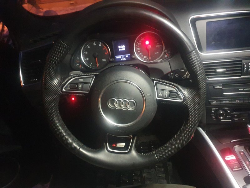

#7 Skrevet Januar 27, 2021 Har modifisert kontakten, fikk den til å passe i bilen, men ingen av knappene fungerte, airbagen satt også ikke helt bra i rattet. Delenummeret på airbagen begynner på 8v hvilket tilsier den er fra en a3, mens rattet begynner på 8k0 som er b8 a4/5. Er det slik at de ikke passer i lag? 0 Del dette innlegget Lenke til innlegg Del på andre sider Flere delingsalternativer...
#8 Skrevet Januar 28, 2021 Anonymisert for gjester og medlemmer uten abonnement 20 timer siden, Andreas Dypfest skrev: Har modifisert kontakten, fikk den til å passe i bilen, men ingen av knappene fungerte, airbagen satt også ikke helt bra i rattet. Delenummeret på airbagen begynner på 8v hvilket tilsier den er fra en a3, mens rattet begynner på 8k0 som er b8 a4/5. Er det slik at de ikke passer i lag? Høres brått slik ut ja, trudde også dette var rimelig likt. Mulig noe dimensjons forskjeller på ratt da A3 er en mindre bil? Evt det at det er en annen plattform. 0 Del dette innlegget Lenke til innlegg Del på andre sider Flere delingsalternativer...

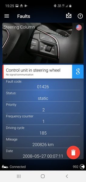

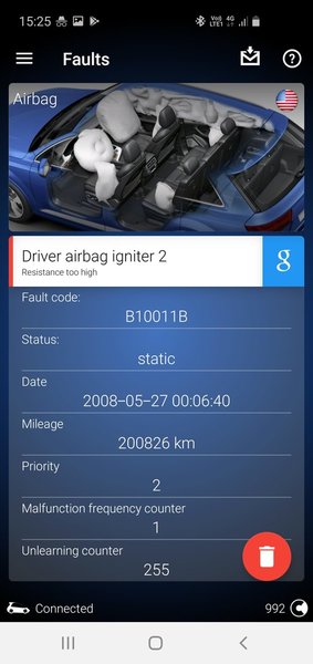

#9 Skrevet Januar 29, 2021 (endret) Anonymisert for gjester og medlemmer uten abonnement 21 timer siden, Victor Bruun skrev: Høres brått slik ut ja, trudde også dette var rimelig likt. Mulig noe dimensjons forskjeller på ratt da A3 er en mindre bil? Evt det at det er en annen plattform. Hadde ikke presset hardt nok, airbagen satt bra. Får feil på en tenner, uten airbag koblet i får jeg feil på begge. Får også feil på multifunksjonene, det kan være fordi den er en tenner mindre og pinnene til multifunksjonen derfor er feilplassert, men har også hørt at a3 ratt har en annen canbus protokoll enn a4/5/q5. Edit: Planen videre blir å høre med selger om han tar tilbake bare airbag, komplett ratt og airbag eller ingenting. Tar han tilbake airbagen eller velger å være vanskelig å ikke ta tilbake noe, så kjøper jeg en ny airbag med prefiks 8k0 eller 8r0. Tar han tilbake begge kjøper jeg nytt ratt og airbag, men jeg vil være mer påpasselig med delenummer. 0 Del dette innlegget Lenke til innlegg Del på andre sider Flere delingsalternativer...

#11 Skrevet Februar 16, 2021 Kjøpte airbag med delenummer som 8r0 fra en b8.5, plug and play, alt virker bortsett fra navi knappen. Fikk kodet inn ratt giring via obd eleven. Konklusjon: kjøp rett airbag og ratt så er det plug n play Endrer første post med løsning der også. 1 Del dette innlegget Lenke til innlegg Del på andre sider Flere delingsalternativer...

#14 Skrevet Februar 17, 2021 Anonymisert for gjester og medlemmer uten abonnement 21 timer siden, Victor Bruun skrev: Takk for oppdatering, da skal jeg sørge for det selv Resultatet ble knall bra! Har du dele nr på selve rattet og? Begynte på 8k0, husker ikke resten, men har rattgiring så er kanskje ikke så relevant for deg uansett. Slik jeg forstår det passer ratt fra a4, a5 og q5 om hverandre, så om nummeret begynner på 8r0 eller 8k0 passer det mest sannsynlig, delenummer som begynner på 8v0 (fra a/s/rs3) passer ikke. Ratt fra a6, a8 osv. vet jeg ikke om passer, men på videoen lenger opp i tråden har han en airbag med nummer som begynner på 4L0 som er fra en q7(?), tennerne på den er plassert annerledes enn på 8r0 og 8k0, og pluggen er annerledes og må skjæres til for å passe. 0 Del dette innlegget Lenke til innlegg Del på andre sider Flere delingsalternativer...
