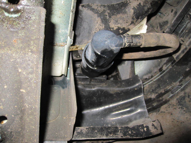

På min aldrende golf IV har jeg funnet en lekkasje på høyre lyktespyler. Det sitter noe jeg tror er en sylinder på baksiden av støtfangeren. Denne "sylinderen" skyver ut spylemunnstykket og åpner for trykket når lyktespyleren aktiveres. Denne enheten lekker og må skiftes.
(Sort sak på bildet med vann som henger på undersiden).

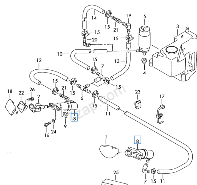

Etter litt søking:
Er det nr 8 du tenker på her?
Får opp dette delenr: 1J0 955 978 B
Ved søk på delenr så får jeg navnet: HEADLIGHT WASHER LIFT CYLINDER
Om du finner ut akkurat hvor det lekker, kan du forsøke å tette med en loddebolt på litt lavere temp. Men det er jo litt trykk der, så du må være nøyaktig..
En gjentager er at det lekker akkurat overgangen til dysa. Du får ikke kjøpt den delen alene, må kjøpe hele pumpe/dyse opplegget.
Enkelt å se om du drar ut dekselet forsiktig. Nå hadde jeg ikke bare lekkasje, men dysa var helt borte. En løsning kan være å 3D printe ny del og dytte inn.

Etter litt søking:
Kan ikke skjønne annet enn at det må være 8`ern ja. Takker for tips.

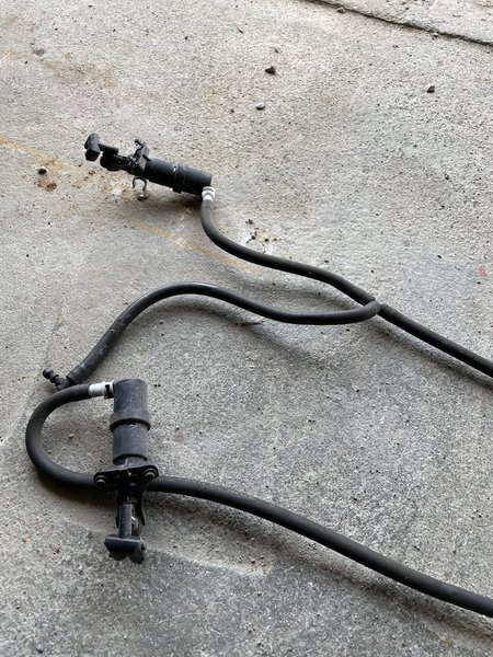

Hvilken årsmodell er bilen. Tror jeg har komplett lyktespyleranlegg liggende.
Fant disse, tatt ut fra en bil med lav km, bør fungere bra fortsatt. Send meg en melding om du er interessert 👍
