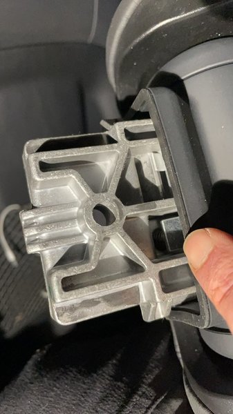

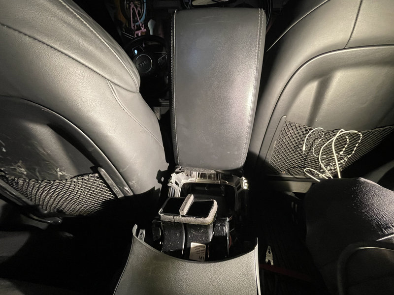

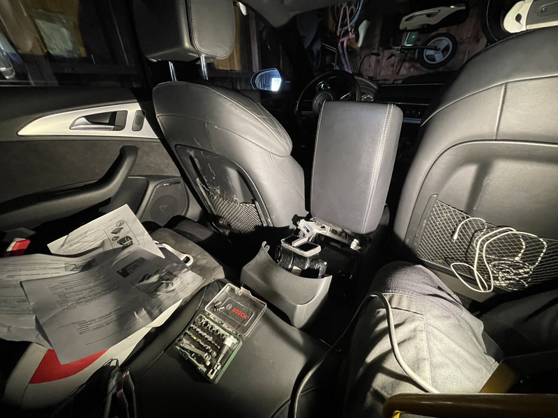

Hei, i min 4 år gamle Audi A6 står nå armlenet foran rett opp. Jeg fant ut hvordan demontere og komme til en utløserknapp som så ut til å ha kilt seg fast. Det varte en uke, så stod den rett opp igjen. Men er dette vanlig?

Jeg fant en luring som hadde drillet et hull, for rask tilgang til denne utløserknappen.
Og da jeg hadde sett det, så tenkte jeg at hei, jeg kan jo bruke en vanlig tynn bit av metall, og få til det samme, uten å drille. Så jeg brukte en vanlig kjøkkenkniv.
Har hørt om dette før på c7, er vist ganske vanlig feil desverre.
Men fiffi løsning du fant👍🏻 om det ikke løser problemet helt så er det hvertfall mye enklere å fikse på den måten🙈
