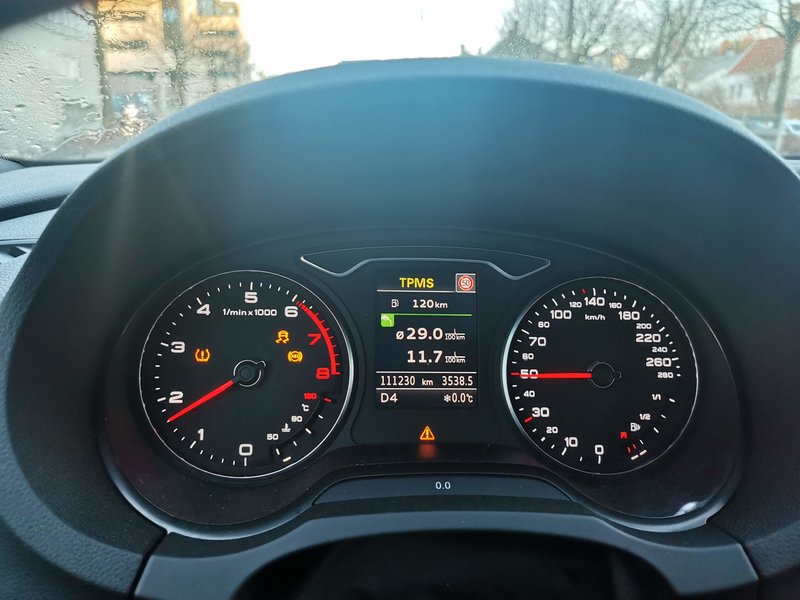

Juletre i displayet (A3 8V, 1,8 TFSI, Quattro)
Startet bilen idag morges, skrapte den for is og var ikke komt stort lenger enn 20m så lyste panelet opp.

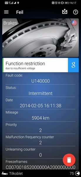

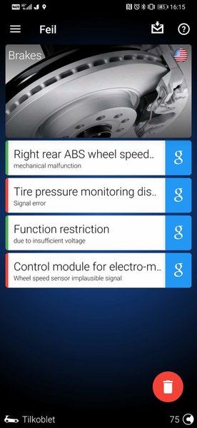

Skal kjøre en diagose idag med OBDeleven. Noen som har sett slik selv og kan berolige meg med at dette er en enkel fix eller noe som koster sjorta?
Feilene er vertfall lufttrykksensor, active cruice-control, headlightadjustment, antispinn, ABS+++

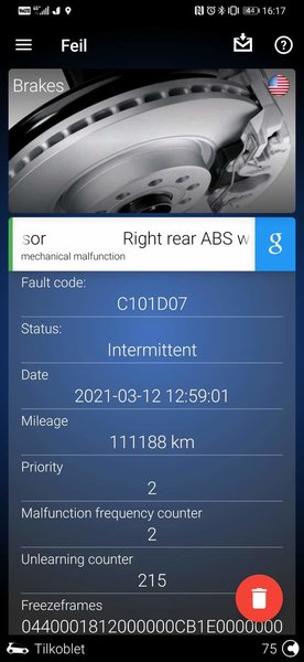

I følge tekniker her er det ABS sensor, les ut hendelseslager så ser du hvilken side.
Leste også et sted at et batteri var i ferd med å bli svakt.. er vel ingen andre batterier enn hovedbatteriet? Kan det ha noe å si?
Fikk nå nettopp kjørt en diagnose på bilen, og akuratt som du sa ligger feilen på bakre ABS-sensor.
Mange takk for hjelpen!Den klarer jeg å bytte selv..!
