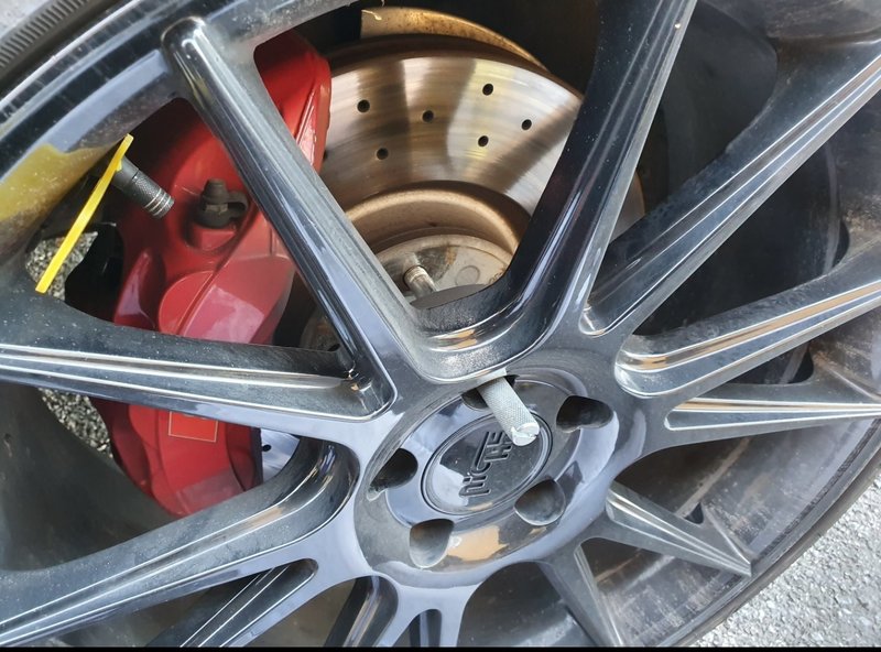

Kjøpte en fra ebay som jeg bruker flitting, har så lite klaring fra felg til kalipper at jeg tørr ikke å sette på uten en guide. :)

Sjekket på ebay, "wheel aligment" var greit å søke med. Men lite å spare, så bestilte to fra fra thansen.
Wheel hanger, wheel guide er flere ord. Men de ligger fra 50-150 kr stk avhenger av kvalitet.
Den jeg bruker er av stål, litt mer solid. Rimeligste er nok i aluminium. Gjør jobben, føles bare ikke like solid :)
