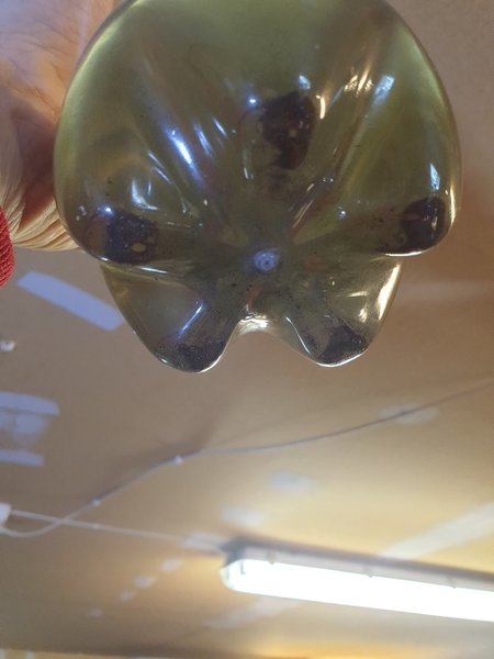

veel...tømt gamle filteret nå..der erre metallspon...kommer det fra? høytrykkspumpe? tanken?
Bytta filter,sjekka tank og bensin.
