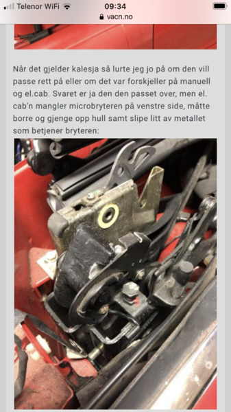

#4 Skrevet Juli 21, 2021 (endret) Er en bryter til, skjermbilde fra tråden min🤓 Husker ikke helt hvordan det er i kofferten, men tror uansett ikke at de ikke får frem lyset i dashbordet. Kan prøve på min seinere i dag. 0 Del dette innlegget Lenke til innlegg Del på andre sider Flere delingsalternativer...
#5 Skrevet Juli 22, 2021 Den brytern der fungerer. Men det virker som det er noe i forbindelse med sentrallås systemet som forstyrrer 0 Del dette innlegget Lenke til innlegg Del på andre sider Flere delingsalternativer...
