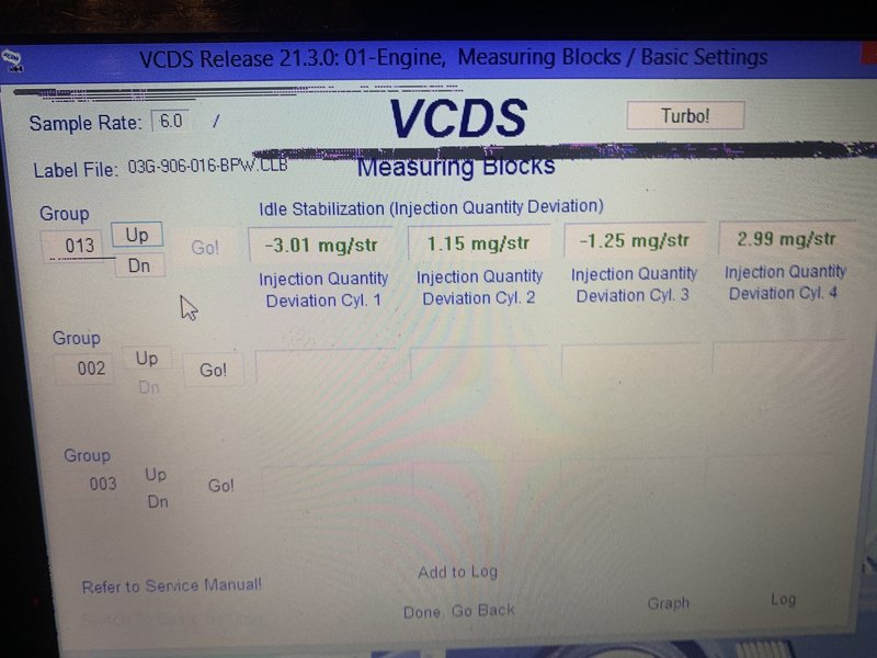

Her er målingene jeg fikk i dag 👀
Jeg vil si at dyse på Syl 1 og syl 4 er gåen/tett. Er ikke super måling på 2 og 3 men kan komme av at de prøver å kompansere for de andre 😊 eventuelt har 1 og 4 mye lekasje fra pakningene. Så kan jo vær det går fint med nye pakninger. Jeg tippe dem er gåen, men nå er ikke jeg noen vag tekniker 😅

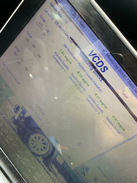

STATUS: Skiftet alle pakninger på dysene samt to nye brukte dyser, el-nett til dysene (justerte dysene i helhold til manual), ny luftmassemåler, nytt luftfilter og alle glødeplugger nye. Dette ga meg ingenting annet enn bedre verdier på dysene.
Tenkte jeg bare skulle koble fra luftmassemåleren for å se - og vipps, da går bilen helt fint… Nå er jeg i gang med å koble ut ECU for å kunne sjekke etter brudd i hele lengden på ledningene til luftmassemålern. Kan heller ikke utelukke at en ny del feiler med en gang, eller at ECU forventer andre verdier enn det ikke originale deler leverer.. (Noen med erfaring?).
Tenkte å bestille meg ny luftmassemåler og plugg til denne, samt se om det finnes hele lengder fra pluggen til ECU…
Dysene er bra nå værtfall 😁👌
