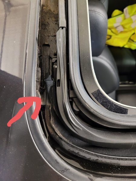

Jeg har en 2012 Audi A6 (C7) med panoramatak. Her om dagen så var gulvet i passasjersiden gjennomvått. Så etter litt feilsøking, så ser jeg at problemet er vann fra panoramataket. Dreneringene som går fra taket er i orden, men det ser ut som det lekker vann et lite sted noen cm lenger bakover. Dette vannet renner da ned langs a-stolpen og ned til gulvet.
Har lest div andre forum, og skjønner at dette er en typisk VAG greie. Har noen av dere erfaringer med dette, og evt tips? (annet enn å bytte hele ramma, det koster vel en formue😏)
Har sett et forslag om å bruke Captains Trolley væske for å tette, men ser da at taktrekket også må av for å tette fra innsiden i tillegg.
Ser for meg det er et prosjekt å få av taktrekket, tips til dette?
