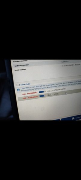

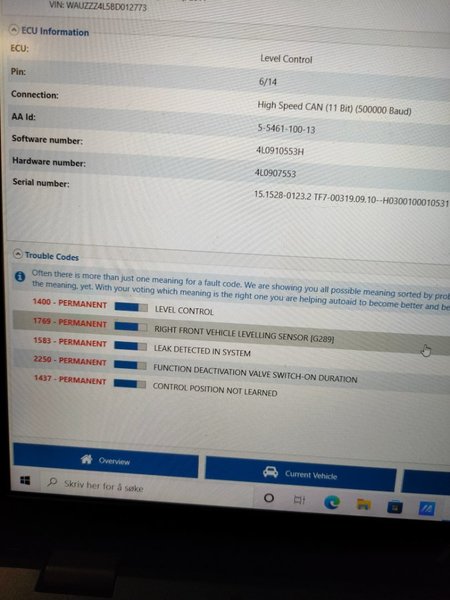

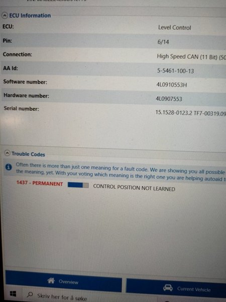

Fylleprosedyre? Har prøvd noe calibreringsgreier på VCDS, er det en egen prosedyre når systemet har vært tømt? Legger ved noen bilder over feilkodene som var nå sist, å feilkodene som står igjen nå. Tror den som står igjen er pga calibrering kanskje?
Jeg ville begynt med feilmeldingen fra nivåsensoren. Denne regulerer hvor mye luft som skal inn i belgen. Når jeg har jobbet på mine, så jekker jeg opp bærearmene til at den får lavere avstand mellom arm og ubeskjerm. Da fylles den fint. Du kan også sjekke i VCDS trykker den klarer å levere til akumulatortanken
