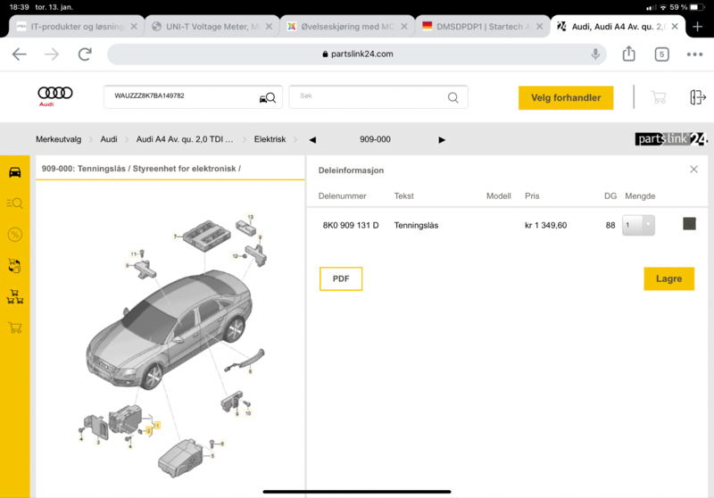

Tror jeg hadde startet med å bytte bakstykke på tenningsbryter, defekt slik kan forårsake 'mye moro'!
Har du noe delenummer eller noe på denne? Er den vanskelig å bytte selv?
Er vel ikke vanlig bakstykke på disse, må bytte hele nøkkelkrybba :) Her er værtfall delenr :D
