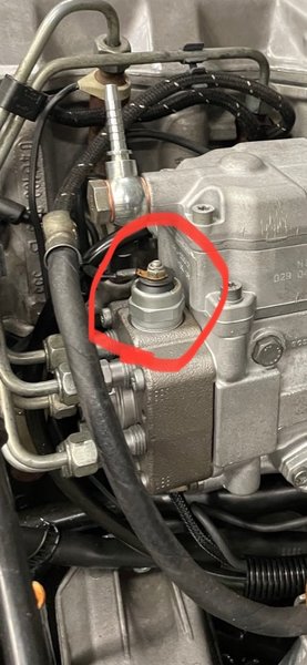

jeg har en Audi A6 C4 som ikke vil starte. Når tenning er på måler jeg 2.5volt på stopp solenoid i dieselpumpen. Når jeg kobler + direkte på solenoiden går den.
Hvor får solenoiden signal fra? Regner med den får fra ecu eller tenningsnøkkel men er det rele imellom?

Nr 46 nederst i midten er solenoiden din, så der ser du at strømmen kommer fra ECU.
Jeg ville skrudd opp koblingen og pusset med sandpapir i tilfelle det er dårlig kontakt.
Videre ville jeg tatt av koblingen til ECU under gulvet ved føttene til passasjer. Ikke ukjent at det kan komme fukt ned dit som har medført irr på enkelte pinner.
