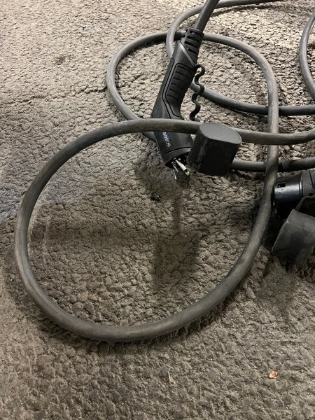

Jeg rygget over kabelen, den enden som stod i ladeboksen ble dratt ut og skadet. Fungerte litt sånn bob-bob men etter jeg tok ut kontakten og så hvor ille det var ble den lagt bort.

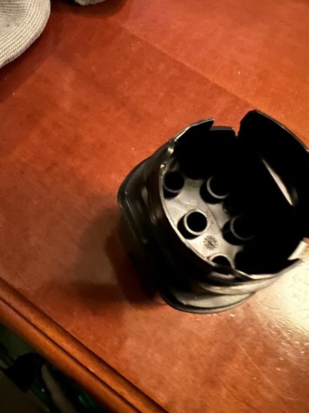

Denne dingsen løsnet og satt igjen i laderen når jeg tok ut pluggen.

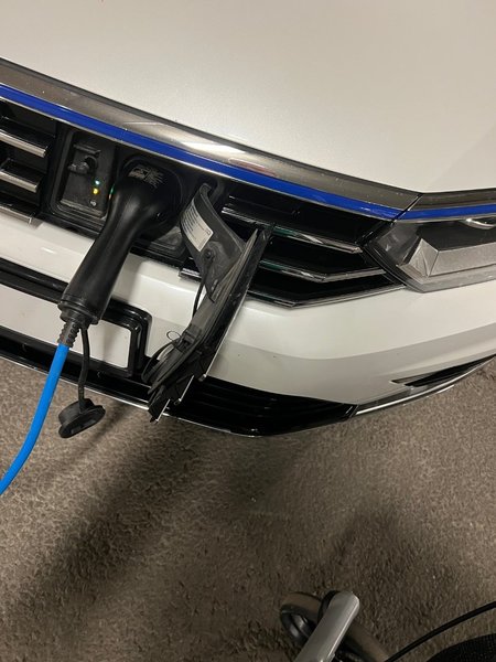

Siden jeg ikke eier tålmodighet, ble ny kabel kjøpt inn, men den er jo «grisetynn» i forhold til dem originale.
Hybriden lades jo ikke kjapt, mode 3 var vel nevnt.

Det er ikke sikkert den nye kabelen er noe tynnere inni, men at den gamle bare har mer isolasjon for å tåle mer juling.
Jeg hadde uten tvil kastet den gamle kabelen.
Oj.ENig med Thomas. Kast den gamle kablelen. Risikoen for bran er for stor.
Tipper den nye enten er tynnere eller har færre ledere. Den du ødela er 3fas 32A/5g6mm2 og litt overkilll til en hybrid.
De finnes i alle varianter fra 1 fas 16A til 3fas 32A. Dersom du bruker den nye kabelen på en større elbil og feks 400v 3 fas kan du oppleve begrenset futt med den nye. 😊
Det finnes firmaer som reparerer ladekabler, og det er nok billigere enn å kjøpe ny, den du ødela der pleier vi å selge for ca 2600kr.
Pris varierer med tykkelse, lengde og kvalitet😊
Ta kontakt med https://ladefabrikken.no/reparasjon-av-ladekabel/
Så kan du høre hva dem tar👍🏻

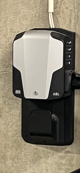

Defa lader og:

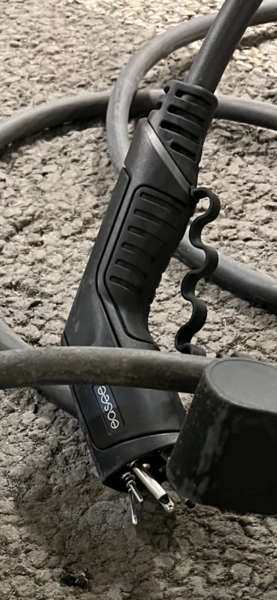

Ease lade-kabel, her er det noe muffens.
Kanskje var dette ikke min feil, må sjekke om noen med Ease lader har Defa-kabel. 😳

De kablene selges under flere navn, vi har en helt lik en det står tibber på. Så er nok samme produsent med forskjellig branding. Om du bor i borettslag skal du ikke se bortifra at de kjøpte laderne fra et sted, men kablene et annet pga de var billigere der.
