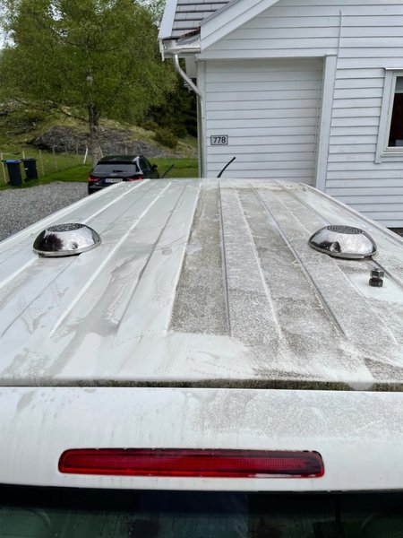

Bilen min har 2 flotte viftehatter bakerst i varerommet.
Vil ha bort disse, men litt usikker på hvordan jeg skal gå frem. Hullene er 10cm, og går akkurat mellom forhøyningene. Men har ikke mye mer å gå på i diameter.

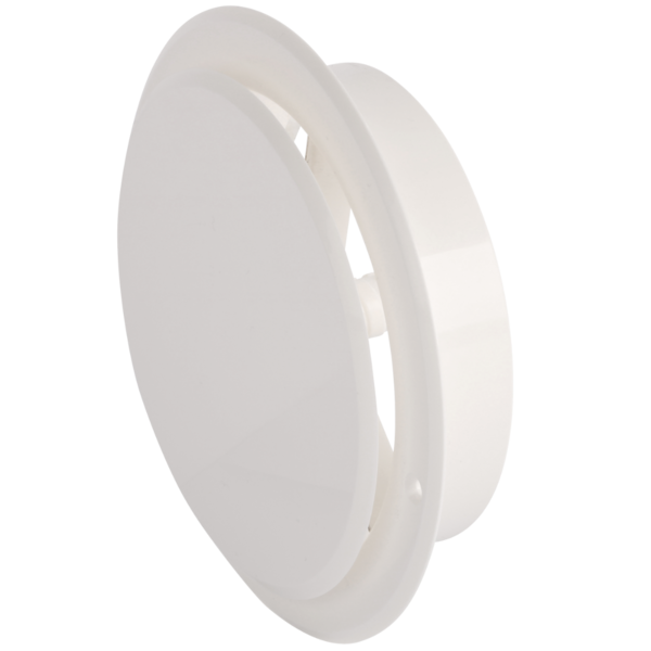

Litt sen feedback, men kunne dette ha funket? https://www.westsystem.no/p/5129

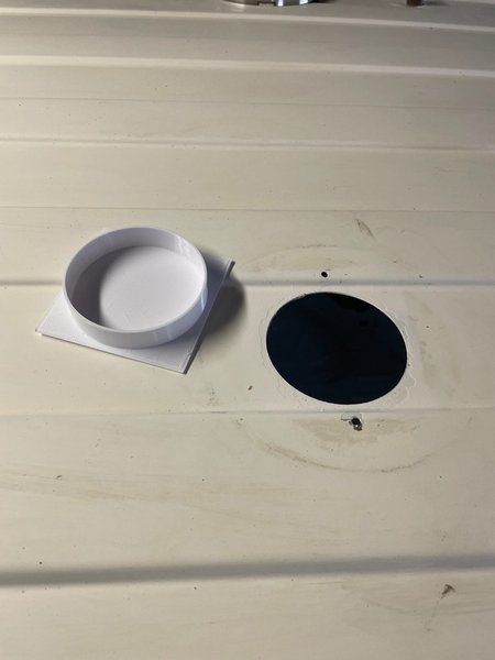

Takk for tips, det kunne nok fungert om jeg hadde funnet riktig størrelse. Spent på å se resultatet av 3D-printing, de måtte justere litt til før sending. Hvis ikke det passer, så blir det nok noe slikt som du har funnet frem 👍

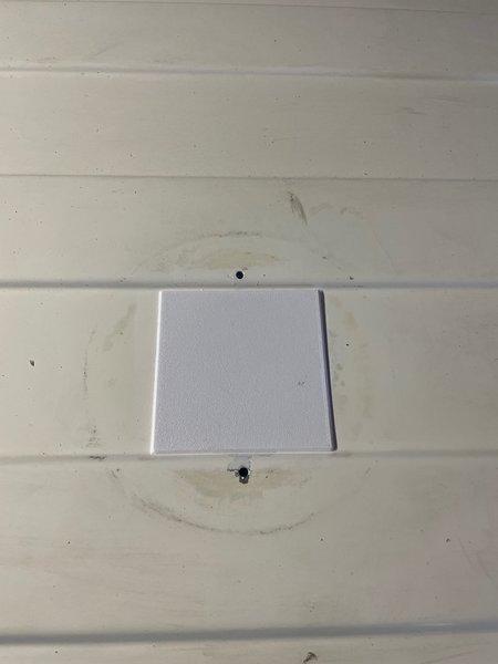

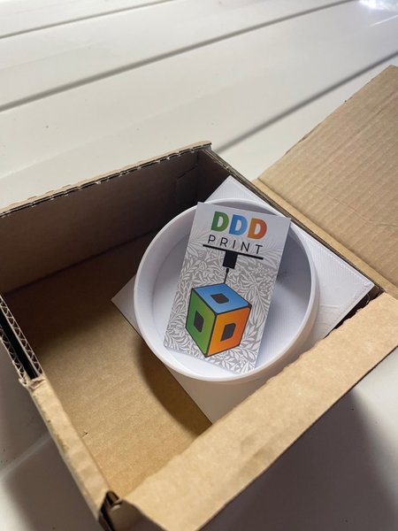

Treig oppdatering, men fikk laget deksler som passet på millimeteren av DDD Print, norsk selskap med produksjon i Norge:

Hvordan plast ble det? ABS?
Materiale er hvit PET-G, skal være sterkt og tåle høy temperatur. De ville bruke dette siden lokkene er så tynne.
Sikkelig perfect fitment det der! :D Ble bra :)
