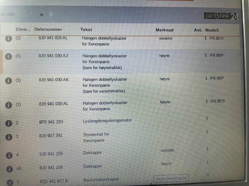

Her er et kjapt eksempel fra en 2012 Audi TT RS, 3 forskjellige deler hvor kun siste bokstav skiller:

Takk for godt svar.
Min er 2010 mod(PA20009). Delenummer på lykta fra min er 8J0 941 004 AF.
Kjøpte lykta for å flytte over lykteglasset da det var krakelert på min, men alt kater til å fungere normalt med lykta som ikke skal passe. Hadde forenklet det litt om den kunne brukes😊
Er det mulig å kjøpe dioder og bytte ut enkelte, eller må lykta skiftes om en diode i ledstripa ryker?
Fikk logget meg inn på partslink24 nå (anbefales til alle, istedenfor disse gratis kopi-sidene som ikke er oppdatert på årevis),.
Delenummer du skal ha er 8J0941030AM. Nummeret du har notert er sikkert et internt delenummer på lyskasterhuset, og det selges ikke separat. Klarer du finne et nummer som ligner på det jeg fant?
Dioder er ikke noe som selges løst fra Audi, der må man skifte hele.
