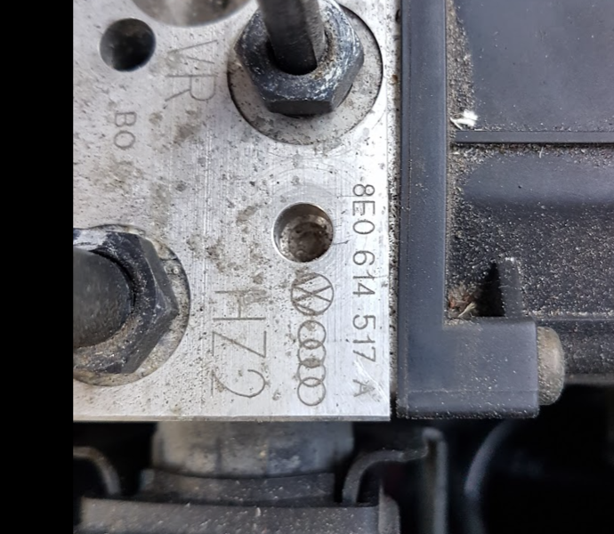

På den som står i står det 8E0614517A men omtrent samtlige av de som selger de, (har primært sett på finndel) er det mange varianter i 'samme' bil. A, AK, etc.

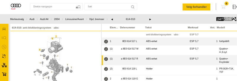

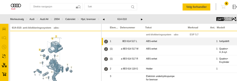

Ut fra delefilm (Partslink er offisiell) så er det likt på Cab og Limo/Avant. Merk at det gjelder for dagens erstatning, men det er all grunn til å tro at det skal passe overens om man finner fra B6 quattro med 4- eller 6-syl motor. Slik jeg ser det, bør denne passe: https://finndel.no/delinfo.aspx?f=708&dnr=408476

Ja, jeg kikket på den, og den er i hvertfall oppført med riktig nummer, i det minste! Håpet egentlig på en med litt færre km enn den vi alt har! :P
Fra et annet medlem har jeg fått opplyst at de i hvertfall finnes i to versjoner; med og uten ESP, selv om jeg i hvertfall ikke har sett noen uten ESP så langt.
Takk for bilder fra delekatelog, 7zap mener også som du sier at 8E0 614 517 M er riktig erstatning. Den finner jeg ikke hos finndel pr i dag. (Møller tar vel opp mot 20 laken, kjenner jeg dem rett..) Kan bytte etpar og prøve før det blir for dyrt! :D
