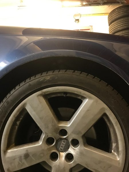

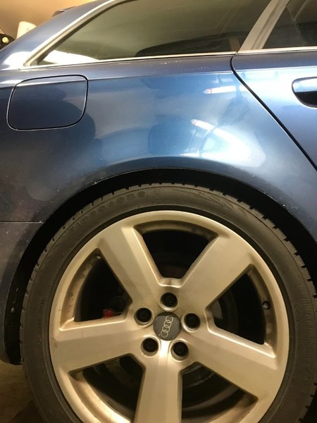

Takk for svar. Jeg målte mellom underkant kanal fremme og bak. Både fremme og bak var det 18,5 cm mellom gulv og kanal. Har vedlagt 2 bilder som viser mellomrommet mellom dekk og skjerm.
Fa hadde jeg bare kjørt, så setter nok fjærene seg foran etter hvert.
Hadde den vært MYE lavere bak enn foran på kanalen ville jeg nok byttet fjærer bak igjen.
