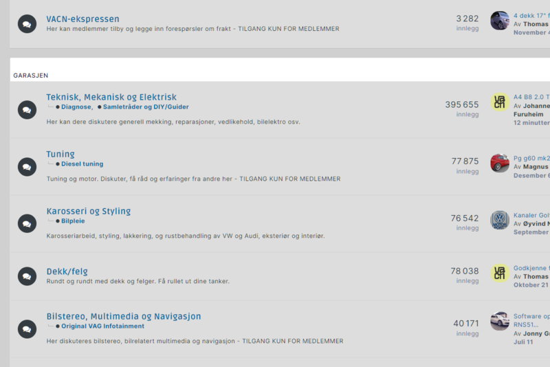

#9 Skrevet Desember 22, 2022 Hei, Morten og velkommen skal du være!!! Det var mest en kommentar til moderator så den kunne flyttes, men om du ser under avsnitt 'Garasjen, så har vi et område som heter 'Teknisk, mekanisk og elektrisk'. Det er mange underområder på forumet, så jeg håper du finner frem! :) Denne kategorien er for den tekniske delen av selve forumdriften, men innlegget ditt kommer jo for så vidt opp uansett ved et søk på dette problemet. Det kan være litt vanskeligere å navigere hvis du kun er på mobil, men du blir nok fort kjent! Godt å se nye fjes her også, og Haugesund har et aktivt lokallag jeg anbefaler at du sjekker ut! Til problemet ditt: Har du lyshorn? (Må bare spørre..) Kommer den blå lampa på i dashen når du bruker lyshorn eller fullt lys med bryteren i 'on'? Jeg har ikke så mye peil på Touran, men her er verkstedsmanualen: https://vwts.ru/vw/touran_1t/vw-touran-2003-electrical-system-up-to-07-2010-eng.pdf Mye mer her: God jul! :) 0 Del dette innlegget Lenke til innlegg Del på andre sider Flere delingsalternativer...
