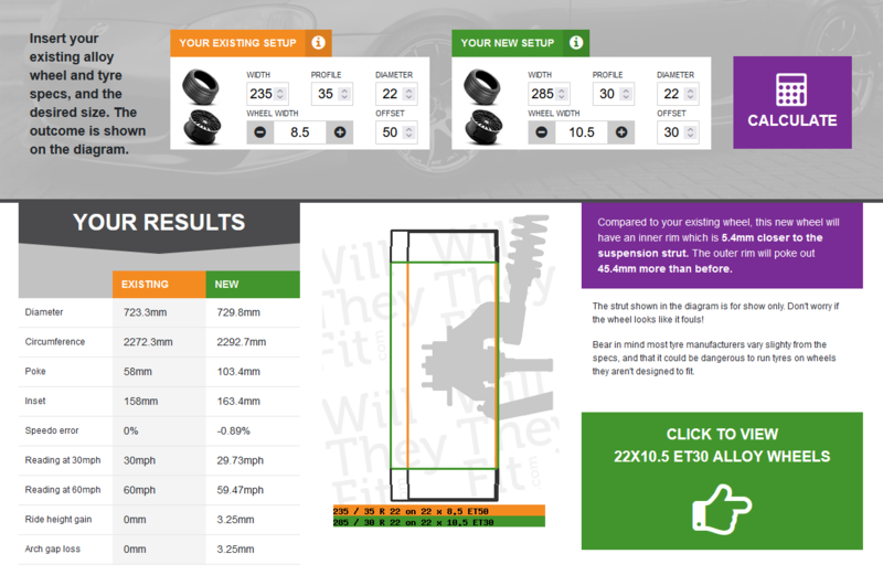

Du kan sjekke her willtheyfit.com, skriv inn dimensjon du tenker å bruke foran og sammenlig med bak. Det er som nevnt over her rullediameter som er viktig. Grunnen for det er at om denne ikke er lik (eller tilnærmet lik) så ruller hjulene på en aksel fortere rundt en på den andre, det liker ikke centerdiffen. Jeg har kjørt med forskjelige rulledim på biler (dog under de anbefalte 3%), men syntes bilen oppførte seg rart og det kjentes ut som det var motstand i ting. Så jeg gikk raskt tilbake til fire helt like hjul. Det blir så fort dyrt om noe går galt.
Dimensjonene du nevner er ikke så veldig ulikt dog. Men økt bredde bak kan gi andre utfordringer, som Andreas nevner.
Når det er sagt så er rullediameter på de dimensjonene du nevner 5.41% større en hva bilen er levert med originalt (235/55ZR17). Så det betyr at hjulene er per def ulovlige (om man spørr BT), så greit å ha det i bakhodet også, til EU kontroll og sånt. :)
