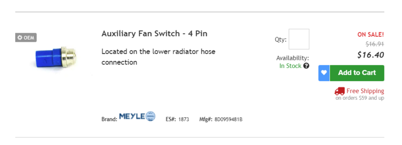

Helt sikkert tempsensor som har begynt å lekke og henger seg opp, sjekk hvor de er på din og ta ut en og en plugg til det stopper.
På disse er det vel også en kontrollmodul for viftene, så den kan jo ha konka også.
Denne sitter på nedre slange et sted.
