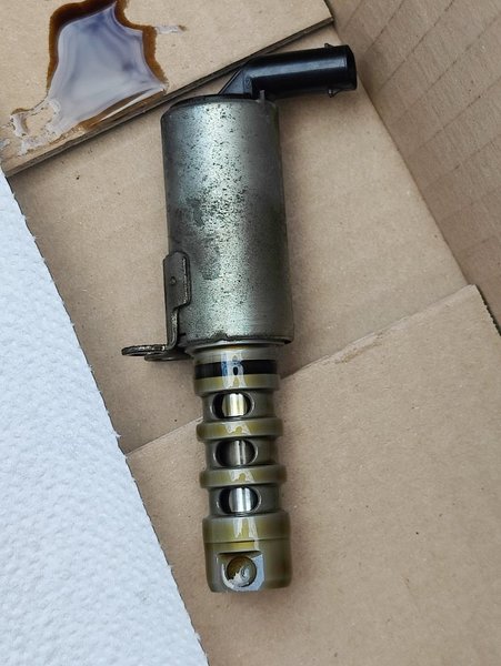

Jeg forsøkte å bytte begge kamaksel styreventil eller hva de nå heter på norsk uten hell. Fortsatt samme feil. Har gått over sikringer og alle er hele. Har også fått samme kode på begge motorfestene, men regner med de er gåene mtp 13 år gammel bil og 186k på telleren. Noen som har noen idèer, tips? Alt tas imot med stor takk.

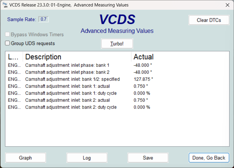

Vet det er en svakhet på denne motoren, men dem som sliter med det har en veldig intens klirre/raslelyd når du starter motoren (før den bygger oljetryk). Jeg sliter ikke med det. Er ingen ekspert på det her, men etter hva jeg har skjønt så er det bank 1 og 2 : actual: grader man skal følge med på. Fleste bytter på rundt 2*.

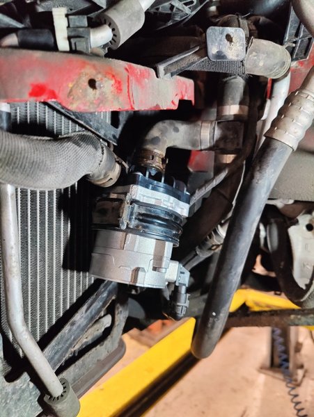

Har også fått "no signal" på AUX vannpumpa til kompressoren. Byttet pumpe og fortsatt "no signal".

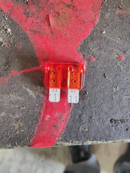

DER. 10A RØD SIKRING FRA HELVETE
Sverger på at den var hel sist gang, eller så hel ut. Sjekket med multimeter idag. Rask tur bort på verkstedet i nabolaget og stjal ny sikring derfra og vipps alle mine problemer var vekk.. ALLE.
Hypotesen er at feilen startet med AUX vannpumpa til kompressor, at den tok sikringen som førte videre alle feilene på kam justering og motorfester.
(Håper ihvertfall det, var dyr den pumpa)..
