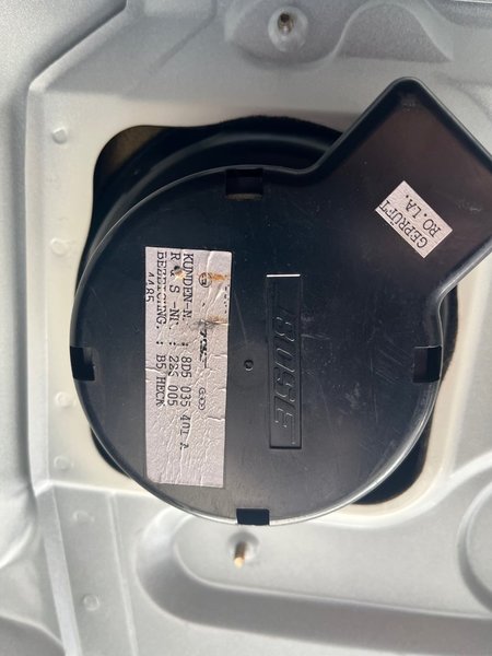

Heisann. Bilen min er fra tidlig 1996, sedan,  før bose kom, men jeg har fortsatt tweeter og høyttalere i frontdørene, høyttalere i bakdørene og i hattehylla pluss orginal sub under hattehylle. Er det noen her som kan hjelpe meg med å finne ut av hva størrelsen er på alle høyttalerne, eventuelt hva jeg får plass til i dører og hattehylle. Er jo tydeligvis stor forskjell på hva som kom i de forskjellige b5’ene!

Edit; Det ER Bose i bilen..! Det står bare ikke på høyttalerdekslene. Men jeg veit fortsatt ikke hvor store de forskjellige Bose høyttalerne er da😂

Så du mener at de puslingene i hattehylla er 6.5"? De ser jo så småe ut! Men det stemmer sikkert. Alt det andre du sier her stemmer jo. Jeg har forsterkeren plassert høyre side bak og en liten sub midt på, under hattehylla. Men hvordan gjør man det med oppgradering av tweeter da? 1" tweeter finnes jo knapt..!😂
