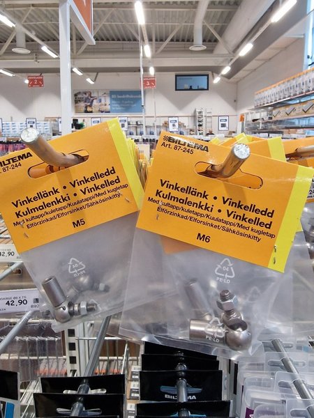

Du må ha automatisk høyderegulering av lyktene når du har xenon. Hvis ikke sensoren også er ødelagt kan du lage ny "arm" av deler fra biltema...problemet er som regel at kulene i endene setter seg fast så knekker ett eller annet til slutt...
sensoren er mulig å skaffe, det er alt det andre som jeg sliter med. Men om du har en diy med deler fra biltema så tar jeg imot den hjelpen med åpne armer.
Et par av disse og en bit av en gjengestang kuttet i riktig lengde så har du armen, mener det var M6 jeg brukte. Saus delene godt inn med understellsmasse som forblir seig...20230725_095011.thumb.jpg.e057ba0aa5d4dd91ca089b200777e48a.jpg
