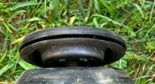

#1 Skrevet Juli 28, 2023 Hei. Har en 95 Polo 6n med 1,3l motor. Jeg er på jakt etter de «platene» som sitter på toppen av fjørbeina foran, i motorrommet. Usikker på hva de kalles. Noen som kan hjelpe meg her? Hvis de «platene» har eget VAG-delenummer, er jeg intressert i det også😊Bildet viser hva jeg mener… Mvh Frode 0 Del dette innlegget Lenke til innlegg Del på andre sider Flere delingsalternativer...
#2 Skrevet Juli 29, 2023 Dette er vel fjærbeinstopper, har du sjekket på f.eks Bildeler.no på regnr om delen er tilgjenglig der? 1 Del dette innlegget Lenke til innlegg Del på andre sider Flere delingsalternativer...

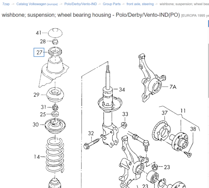

#3 Skrevet Juli 30, 2023 (endret) Delekatalog online: https://volkswagen.7zap.com/en/rdw/polo+derby+vento-ind/po/1995-158/4/407-407010/#27 Kanskje nr. 27: 6N0 412 319? 0 Del dette innlegget Lenke til innlegg Del på andre sider Flere delingsalternativer...
#4 Skrevet Juli 31, 2023 Hei. Takk for svar. Dette så riktig ut! Kan prøve å ta med disse nummerene til Møller og håpe de kan skaffe et par stykker😊 1 Del dette innlegget Lenke til innlegg Del på andre sider Flere delingsalternativer...
