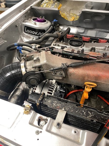

Hei,
Holder på med evighetspeosjektet mitt en Golf Mk1 som er bygget om til 4Motion med alt av motor og drivlinje fra en S3 8L.
Jeg trenger hjelp til hvordan jeg skal koble opp dynamoen. Dynamoen er helt ny, men vil ikke lade. Tidligere dynamo som sto på motoren har jeg alltid tenkt at den aldri var helt 100% så derfor har jeg ikke tenkt på å koble opp dynamo før no når jeg monterte den nye og samme problem oppsto.
Har forsøkt å Google litt uten hell. All tips og hjelp settes stor pris på 😊
