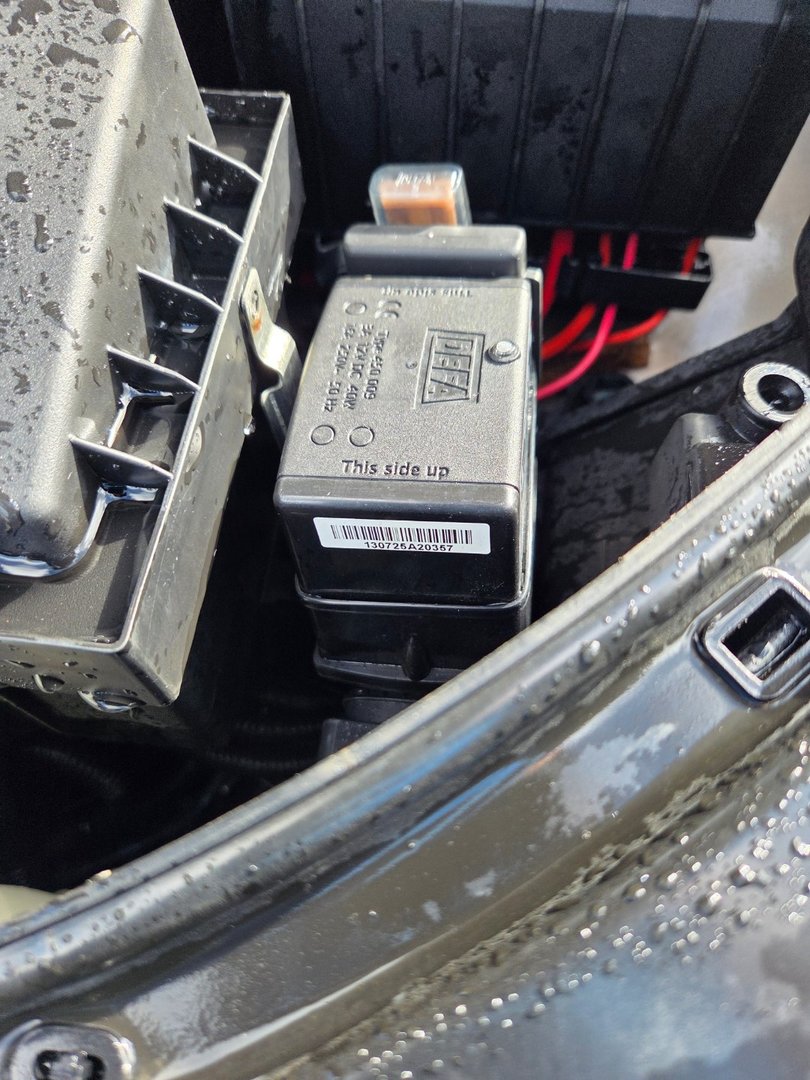

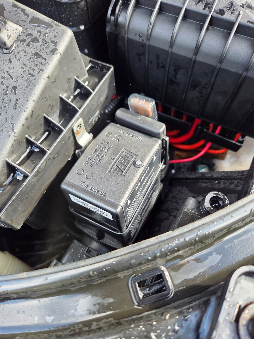

#1 Skrevet Oktober 3 (endret) Hei, Har DEFA på Q3en som jeg vet litt lite om og sliter med å få til å fungere. Legger ved et bilde, kanskje noen kjenner den igjen og kan bistå litt her. Utstyrt med batterilader, kupevarmer og motorvarmer. Jeg får dermot ikke kupevarmeren til å starte. Virker så fort jeg kobler til DEFA kabelen så lader den og motorvarmeren går på. Men ikke kupevarmeren. Har sjekka at bryteren på kupevarmeren er på. Tror denne er utstyrt med BT, men klarer ikke å koble til med mobilen min. Noen tanker? Har prøvd å ta sikringen uten hell. Står "Type 450 009" Takker på forhånd! 0 Del dette innlegget Lenke til innlegg Del på andre sider Flere delingsalternativer...
#2 Skrevet Oktober 3 Om du går på Defa sine hjemmesider så har de bruksanvisninger og monteringsanvisninger online til nedlasting. 0 Del dette innlegget Lenke til innlegg Del på andre sider Flere delingsalternativer...
#3 Skrevet Oktober 4 (endret) Fult klar over det, men blir ikke klar over hva slags system det er. Bluethooth eller smartstart eller annet. Mtp at jeg ikke har greid å få den opp i appen så heller jeg mer mot smartstart. Ser jo nå at jeg må ha egen fjernkontroll til den. Ai mener det skal være smartstart og gitt. Så får prøve jakten med å få tak en fjernkontroll og teste det. Takker for svar enn så lenge. 0 Del dette innlegget Lenke til innlegg Del på andre sider Flere delingsalternativer...
#4 Skrevet Oktober 13 Hvis det er "SmartStart" så har denne modulen antenneledning. Delenummere som du viser over her er bare laderen. 0 Del dette innlegget Lenke til innlegg Del på andre sider Flere delingsalternativer...
#5 Skrevet Oktober 13 Fant en kar som solgte en fjernkontroll, så den er på vei i posten. Skal visstnok bare være å taste inn serienummeret så skal de fungere sammen. Så får vi se hva som skjer :) 0 Del dette innlegget Lenke til innlegg Del på andre sider Flere delingsalternativer...
#6 Skrevet Oktober 19 Fikk til slutt fjernkontrollen, måtte skrive inn nytt serienummer så fungerte den. Litt knotete menyer, men funker igrunn veldig greit. Så nå blir det varm bil i kulden, må bare huske å koble inn den DEFA pluggen.. :) Må også si meg ganske overrasket over rekkevidden på den. 0 Del dette innlegget Lenke til innlegg Del på andre sider Flere delingsalternativer...
