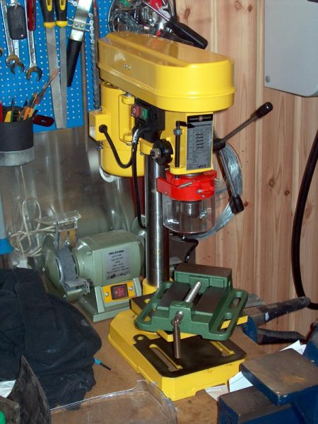

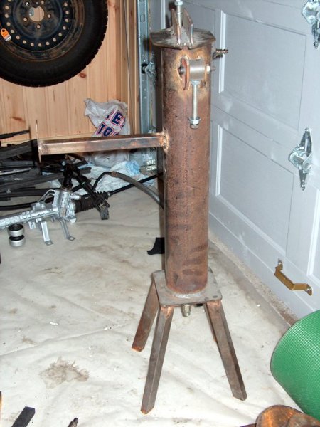

#352 Skrevet Oktober 17, 2006 holder da på så smått fortsatt. handla en bitteliten benk versjon av en søylebormaskin. Utrolig kjekk noen ganger! Også slenger jeg med et bilde av sandblåsern min. Jeg fikk den av en kollega som har laget den. Helt genial! Slenger sand i tuben og kobler på luft på toppen. Et T ledd i bånn hvor luft også går inn og luft ut med sand i andre enden. Også er det en ventil i midten som regulerer mengden luft/sand. Funker som F#"%&. Tenkte jeg skulle hive på noe svart hammerite eller.no så den ser litt bedre ut bare. Pics... 0 Del dette innlegget Lenke til innlegg Del på andre sider Flere delingsalternativer...

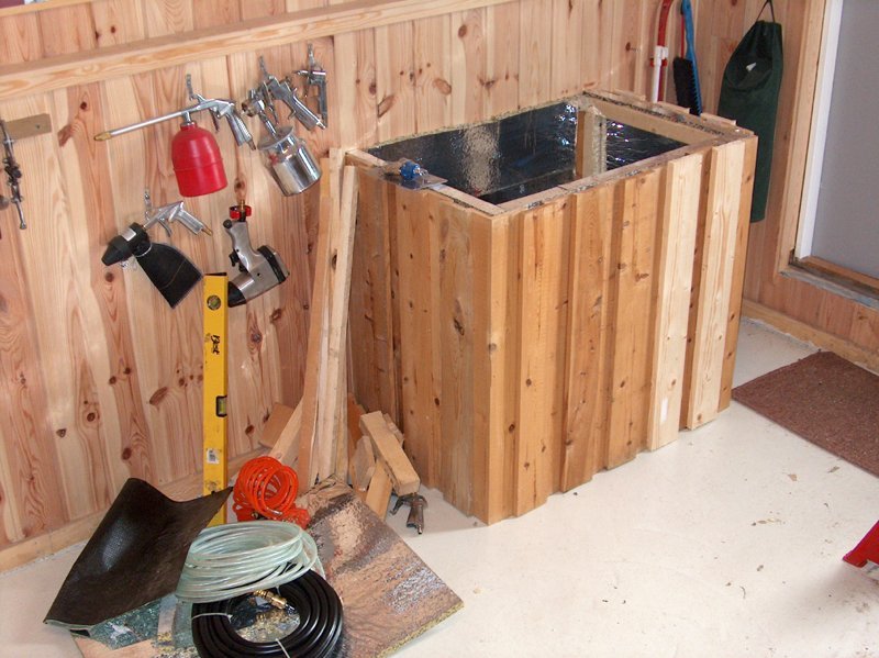

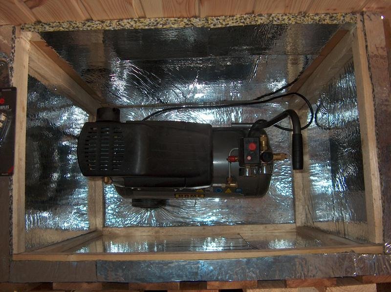

#353 Skrevet Oktober 19, 2006 Ble også litt drittlei bråket fra kompressoren, så fant ut at jeg skulle bygge den inn litt. Tror ikke det kommer til å bli for varmt, da den skjelden går lenge av gangen når jeg bruker den. Men skal såklart lage en luftvei ett sted. Finne ett lydisolert rør som går i litt buer og legge ut gjennom veggen. Også skal jeg lage lokk. Ikke mitt peneste arbeid, men kassa er laget av noe jeg hadde liggende som jeg egentlig skulle ha til ved. Isolert med både asfaltmatter og 19mm. lydisoleringsmatter over under og på alle kanter. 0 Del dette innlegget Lenke til innlegg Del på andre sider Flere delingsalternativer...
#354 Skrevet Oktober 19, 2006 Nå var jo ikke det der store kompressoren da, men når vi bygde inn en relativt stor kompressor hos en kompis overopphetet den kjapt... Vi løste det med 2X luftekanal med vifter 0 Del dette innlegget Lenke til innlegg Del på andre sider Flere delingsalternativer...
#355 Skrevet Oktober 20, 2006 Nå var jo ikke det der store kompressoren da, men når vi bygde inn en relativt stor kompressor hos en kompis overopphetet den kjapt... Vi løste det med 2X luftekanal med vifter Tenkte meg det, men denne er ikke mer enn 24ltr. og 2hk. kommer til å mekke noe lufting av noe slag. Er hvertfal drittlei bråket 0 Del dette innlegget Lenke til innlegg Del på andre sider Flere delingsalternativer...
#356 Skrevet Oktober 21, 2006 Gjorde det samme på min, som er omtrent like stor.. Gikk ganske greit når den ikke går mye, men når den gikk mye ble det varmt ja.. Hadde luftekanal også.. Men hjalp ikke mye når den gikk mye.. Jeg har kompressoren på 2.etg av garasjen med røranlegg ned i garasjen og slipper en del bråk derfra da... 0 Del dette innlegget Lenke til innlegg Del på andre sider Flere delingsalternativer...
#357 Skrevet Oktober 21, 2006 Helt sykt.... Fet, fet garasje. Blir selvbygd garasje her også, fått en del planer nå kan du si. Men budsjettet bør gjennomgåes 3-4ganger først. Men greit å fordele arbeidet over tid. Dette er ihvertfall en av de sykeste garasjene jeg har sett: http://www.hooville.net/forums/showthread.php?t=64 0 Del dette innlegget Lenke til innlegg Del på andre sider Flere delingsalternativer...
#358 Skrevet Oktober 21, 2006 Gjorde det samme på min, som er omtrent like stor.. Gikk ganske greit når den ikke går mye, men når den gikk mye ble det varmt ja.. Hadde luftekanal også.. Men hjalp ikke mye når den gikk mye.. Jeg har kompressoren på 2.etg av garasjen med røranlegg ned i garasjen og slipper en del bråk derfra da... Bygde du "huset" til kompressoren ca. like stort også? Vi får bare prøve. Sjekke innimellom om det blir for varmt nedi der. Helt sykt.... Fet, fet garasje. Blir selvbygd garasje her også, fått en del planer nå kan du si. Men budsjettet bør gjennomgåes 3-4ganger først. Men greit å fordele arbeidet over tid. Dette er ihvertfall en av de sykeste garasjene jeg har sett: http://www.hooville.net/forums/showthread.php?t=64 Takk takk. Begynner å smake fugl nå ja. Har et par prosjekter til på gang da. hehe 0 Del dette innlegget Lenke til innlegg Del på andre sider Flere delingsalternativer...
#359 Skrevet Oktober 21, 2006 Bygde du "huset" til kompressoren ca. like stort også? Vi får bare prøve. Sjekke innimellom om det blir for varmt nedi der. Bygde den mellom 2 takstoler.. Så var nesten 60 cm bred utvendig (-isolasjon og isoporplater innerst), ca 15 cm høyere enn kompressoren, og ca 15cm lengere enn kompressoren.. Merket ikke noe før det ble mindre å mindre trykk, så gikk opp og sjekket og da luktet det litt svidd kan man si.. Men startet opp igjen når den fikk kjølt seg ned.. Bare tømte av litt kondens å sånn.. men siden du har den nede kan du jo bare sjekke litt innimellom, evt ha en temperaturmåler innvendig i kassa og sjekke.. 0 Del dette innlegget Lenke til innlegg Del på andre sider Flere delingsalternativer...
#360 Skrevet Oktober 23, 2006 Et tips til er å kjøpe et sånn inne/ute-temp måler fra biltema.. en måler inne i kassa og en utenfor... Og ja, lag kassa så du kan ta ut kompressoren din og tømme den for vann som nevnt over her... 0 Del dette innlegget Lenke til innlegg Del på andre sider Flere delingsalternativer...
#361 Skrevet Oktober 23, 2006 små kompressorer skal ikkje gå lenge. eg har ein kompressor på 50 liter og den gjekk i ett i ca 30min. og når eg var ferdig å bruka den så var den ekstremvarm, kom suselyde fra div. plasser pga pakninger som ikkje tålte varmen. skal ein kompressor vare lenge så er det viktig å drenere den og skifte olje viss du har oljefyllt kompressor. viss du bygger ein kasse til den så er det lurt å lage lufting til den. gjerne to lufte hull. eit som har ein visfte som blåser inn luft og det andre er bare åpent. 0 Del dette innlegget Lenke til innlegg Del på andre sider Flere delingsalternativer...
#362 Skrevet Oktober 23, 2006 Et tips til er å kjøpe et sånn inne/ute-temp måler fra biltema.. en måler inne i kassa og en utenfor... Og ja, lag kassa så du kan ta ut kompressoren din og tømme den for vann som nevnt over her... No problemo å løfte ut kompressoren av kassa gjennom luka på toppen. Har faktisk en sånn inne/ute temp sak til overs, har ikke tenkt på å slenge den i kassa, men kan jo gjøre det. HVertfal i begynnelsen så jeg ser om det blir varmt der små kompressorer skal ikkje gå lenge. eg har ein kompressor på 50 liter og den gjekk i ett i ca 30min. og når eg var ferdig å bruka den så var den ekstremvarm, kom suselyde fra div. plasser pga pakninger som ikkje tålte varmen.skal ein kompressor vare lenge så er det viktig å drenere den og skifte olje viss du har oljefyllt kompressor. viss du bygger ein kasse til den så er det lurt å lage lufting til den. gjerne to lufte hull. eit som har ein visfte som blåser inn luft og det andre er bare åpent. Hørt rykter om det ja. Den jeg har er en skikkelig billigsak også. Men den går aldrig så lenge av gangen. Jeg har fylt olje noen ganger, men ikke tenkt på å skifte den ut. Må sjekke ut hvor tappeskruen er. 0 Del dette innlegget Lenke til innlegg Del på andre sider Flere delingsalternativer...

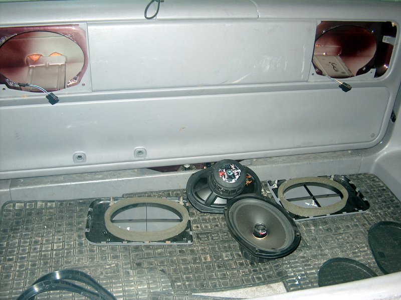

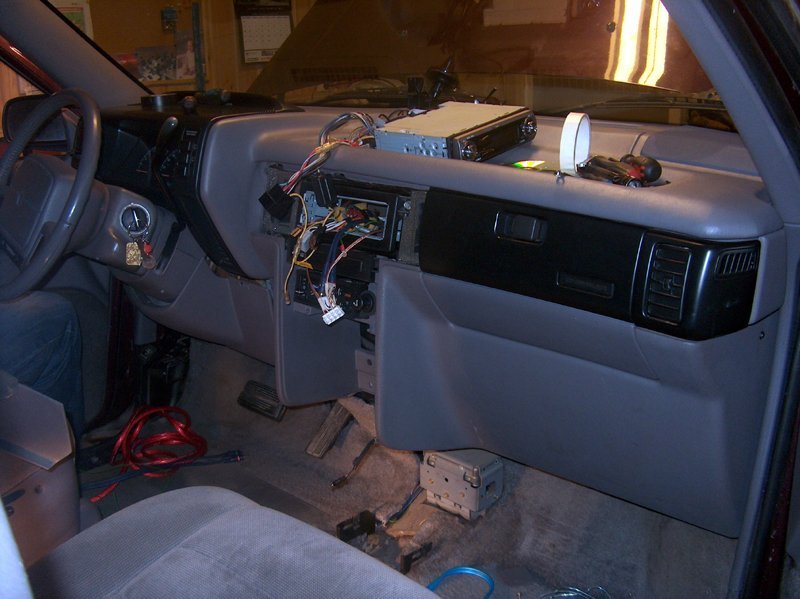

#372 Skrevet Januar 28, 2007 Forrige helg kasta vi inn focal front/baksett med en forsterker og ny spiller i familievogna også. 0 Del dette innlegget Lenke til innlegg Del på andre sider Flere delingsalternativer...

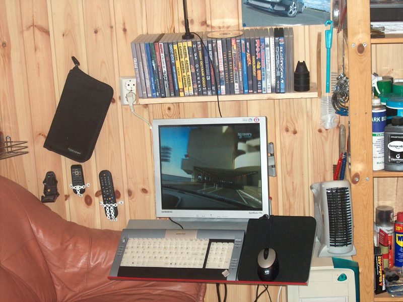

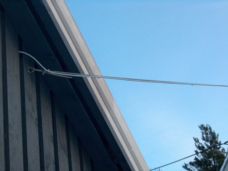

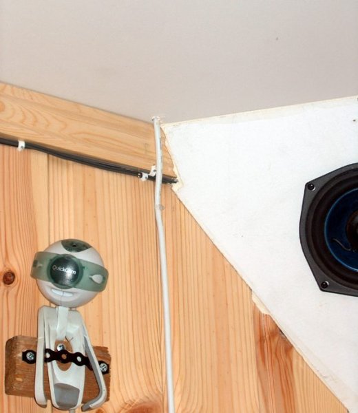

#373 Skrevet Januar 28, 2007 Fikk også gjort litt med garasjen i dag. La coax fra huset til garasjen så det ble tv. Nå slipper jeg endelig gå inn for å se hotel cesar og skavland Ble helt knall. Så nå styrer pc'n: Tv, dvd, musikk, radio, internett osv... Hmm... Flere og flere muligheter til å ikke fortsette på bilen egentlig men 0 Del dette innlegget Lenke til innlegg Del på andre sider Flere delingsalternativer...
#374 Skrevet Januar 28, 2007 Patentbånd funker fint hehe 0 Del dette innlegget Lenke til innlegg Del på andre sider Flere delingsalternativer...
#375 Skrevet Januar 28, 2007 Patentbånd funker fint hehe Er ikke så rart da han jobber der de blir lagd.... 0 Del dette innlegget Lenke til innlegg Del på andre sider Flere delingsalternativer...
