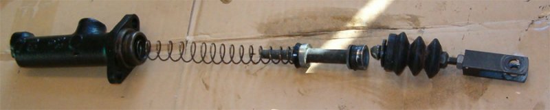

Innmaten ser ut som 'sprengskissen' på bilde 3, og på bilde 4 er det et nærbilde av stempelet som har en klips som merkelig nok passer begge veier når du skal montere den. I rep.settet fulgte det med de to gummipakningene, klipsen, ei metallskive og ei gummipakning ekstra som ikke passet noen steder. Mistenker at denne kan brukes i clutchslavesylinderen på girkassa. Før montering smurte jeg inn pakningene i bremsevæske og smurte innsida av clutchmasteren med bremsevæske.

må vel til å kjøpe ny sylinder nå, eller er det samme fjær på andre modeller?
Forklarer hvertfall hvorfor pedalen satt helt i gulvet....

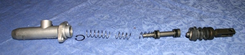

fjør med følgende mål øk. 14mm i eine enden og 18mm i andre enden. ca 120mm lang.
