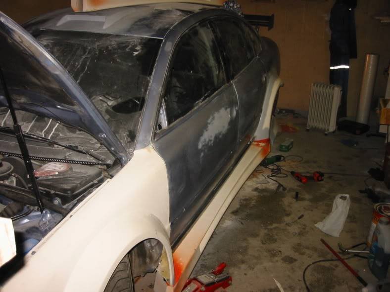

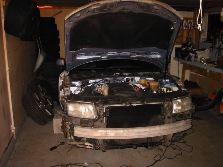

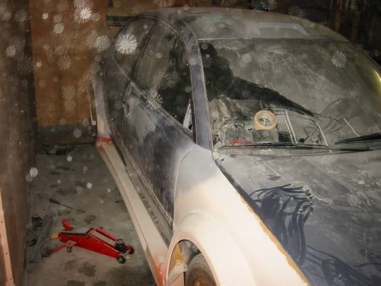

#1 Skrevet Januar 23, 2006 No har eg fått litt info, slik eg kan legge inn bilder av prosjektet mitt. Slik såg den ut kvelden før eg begynte å plukke litt på den:) Så begynte eg å plukke litt på vågna.... Skal montere på det nye breddekittet til prostreet. Samme som passaten til norsk bildelesenter, bare at det er kommet en ny front, ellers er alt likt.. 0 Del dette innlegget Lenke til innlegg Del på andre sider Flere delingsalternativer...

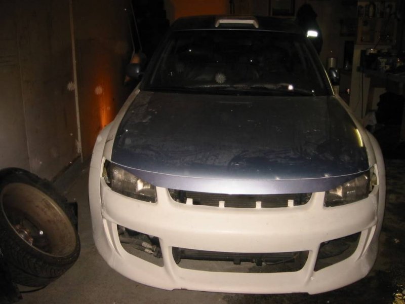

#2 Skrevet Januar 23, 2006 Dette er jo bare dritt tøft, skal bli moro å se bilen din når den er ferdig. Hvordan er passformen på kitet? 0 Del dette innlegget Lenke til innlegg Del på andre sider Flere delingsalternativer...

#5 Skrevet Januar 24, 2006 Er d en bil med flere tråder her inne eller er d 3-4 klin like biler her i klubben... dette er nok første tråden med bilder av denne bilen. og det er ingen andre biler med denne fronten på dette forumet..! er vel to andre biler med samme styling men annen front her.. 0 Del dette innlegget Lenke til innlegg Del på andre sider Flere delingsalternativer...
#6 Skrevet Januar 24, 2006 Det er nok litt jobbing med passform, spesielt litt på fram-skjermer, og litt barndomsfeil på støtfanger foran, tror det er den første solgte kittet med denne fronten i scandinavia i følge opplysningen eg fikk med Quality import. Måtte kutte litt og plaste litt får å få den til å passe, men ingen heksekunst for dei som har plastet og sparklet litt før. 0 Del dette innlegget Lenke til innlegg Del på andre sider Flere delingsalternativer...

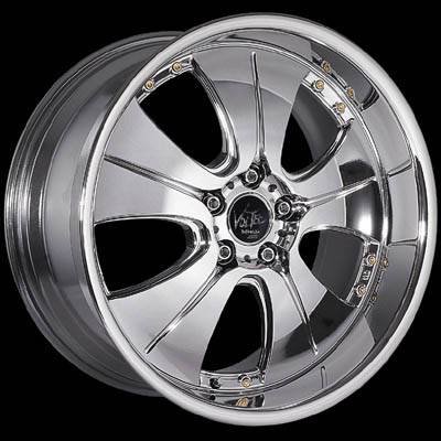

#7 Skrevet Januar 25, 2006 Ka synes folket om felgene til som jeg skal ha til bilen? Er det noen som har en ide om vinter-felger med lite innpress 17-18" 0 Del dette innlegget Lenke til innlegg Del på andre sider Flere delingsalternativer...
#8 Skrevet Januar 25, 2006 Tøft proskjekt!! Blir gøy å se hvordan du jobber deg fremover! Felgene er ikke min smak, men det kan være jeg må spise mine ord etter at du har fått bilen ferdig og felgene på plass!? Stå på!!! ! ! ! TThomaz 0 Del dette innlegget Lenke til innlegg Del på andre sider Flere delingsalternativer...
#9 Skrevet Januar 25, 2006 Blir bare heilt rått ditta til slutt 0 Del dette innlegget Lenke til innlegg Del på andre sider Flere delingsalternativer...

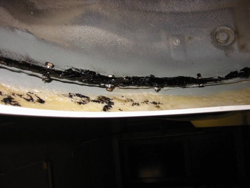

#11 Skrevet Januar 26, 2006 Tror dette holder:) kappet hjulbuene, sprøyet først med sink i mellom skjermene, og trykket masse tectyl opp i mellom. Så limte eg og skrudde tett i tett med 5mm rustfrie gjennomgående skruer, så blir det plastet og grunnet til slutt... Dette må vel vere bra nok for biltilsynet???? 0 Del dette innlegget Lenke til innlegg Del på andre sider Flere delingsalternativer...

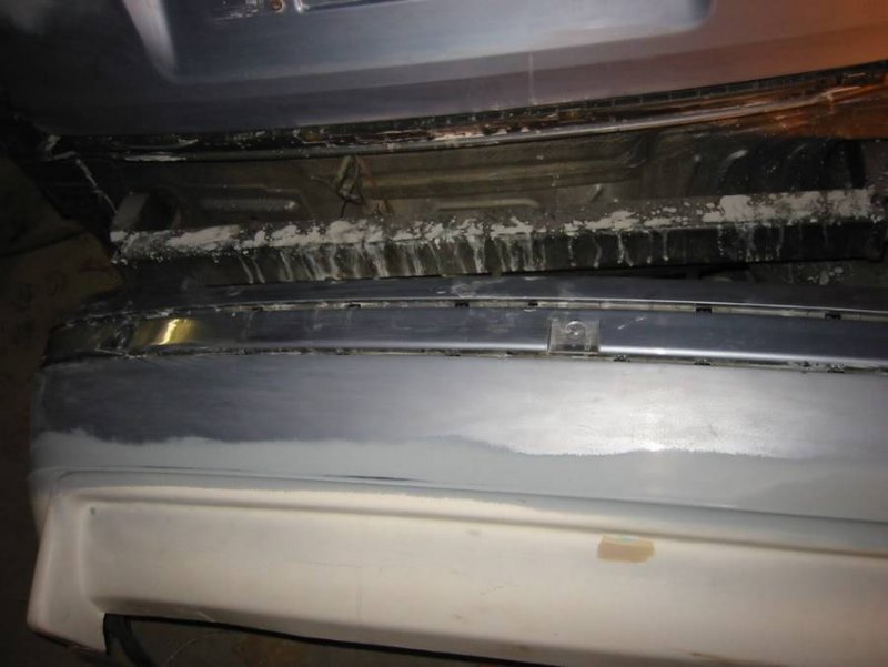

#13 Skrevet Januar 29, 2006 ka bakfanger er de på ditta sette her? e d 2 sleke glasfiber stykke som en lime på org fanger?? tenkte d kansje hadde vert kult om du kjøpte en styling fanger og limte glasfiberstykka på den, so får du gitterfanger bak og? bare en tanke.... 0 Del dette innlegget Lenke til innlegg Del på andre sider Flere delingsalternativer...
#14 Skrevet Januar 30, 2006 Ja, det er ingen dum tanke. Men glassfiberen bak er så høg, at det tvilsomt er plass til noe gitter der. Kan jo så klart lage hull i glassfiberen, og sette inn gitter der. Men syntes den er rå slik den er, men tanken er god:) Kan nå se om eg har et bilde av hekken her.... 0 Del dette innlegget Lenke til innlegg Del på andre sider Flere delingsalternativer...

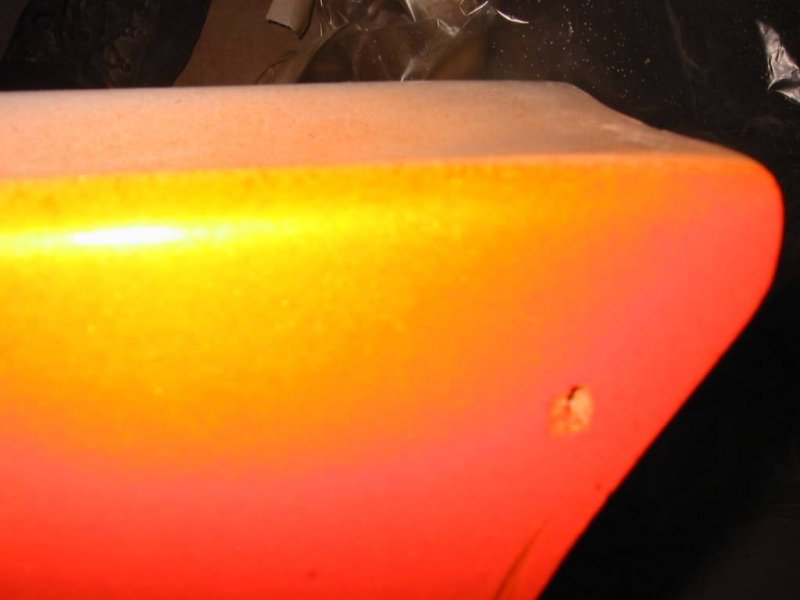

#15 Skrevet Januar 30, 2006 Nå har eg endelig fått bilder av prøvelakking av fargen som kommer på bilen. Syntes den er bra frisk:) 0 Del dette innlegget Lenke til innlegg Del på andre sider Flere delingsalternativer...
#16 Skrevet Januar 30, 2006 Litt vanskelig å se, men den er Orange 3d perlemor, med brytning til gull. 0 Del dette innlegget Lenke til innlegg Del på andre sider Flere delingsalternativer...
#17 Skrevet Januar 30, 2006 Litt vanskelig å se, men den er Orange 3d perlemor, med brytning til gull. Herlig farge, kosta den der for litern da? 0 Del dette innlegget Lenke til innlegg Del på andre sider Flere delingsalternativer...

#20 Skrevet Januar 30, 2006 Jo, eg tror fargen blir bra. Vet ikke helt ka den koster, har fått sponsor-avtale men Sikkens Norge, til Fargen av bilen. Eneste eg vet er at det er i prisgruppe 4 i effekt lakker. 0 Del dette innlegget Lenke til innlegg Del på andre sider Flere delingsalternativer...
