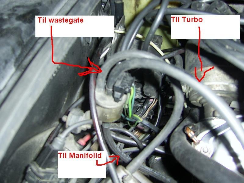

#1 Skrevet Februar 9, 2006 stemmer det at slangene skal stå som det er bilde av? 0 Del dette innlegget Lenke til innlegg Del på andre sider Flere delingsalternativer...
#2 Skrevet Februar 9, 2006 har enda et problem hær! på nummer en der har jeg en slange til koblett! etter toppakkning skiftet har jeg ikke noe montert på nr 2! kun plombert den for jeg vet ikke hva jeg skal sette der! bildet er tatt fra før rep. Noen som kan fortelle meg hvor både nr1 og nr2 skal gå til? 0 Del dette innlegget Lenke til innlegg Del på andre sider Flere delingsalternativer...

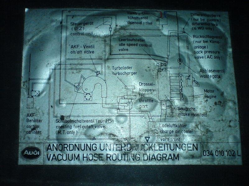

#6 Skrevet Februar 9, 2006 Jeg knipset bilde av vakuum-diagrammet på en MC-motorisert bil, tenkte det kunne være kjekt å ha til senere. 0 Del dette innlegget Lenke til innlegg Del på andre sider Flere delingsalternativer...

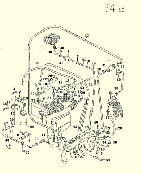

#8 Skrevet Februar 9, 2006 ser jo intressant ut! på bilde der tyder jeg at det er den ene jeg har merka av som skal til hjernen? ser slik ut for dere også? må lete der i morgen, sjønner ikke hvor det har blitt av den siste slangen. 0 Del dette innlegget Lenke til innlegg Del på andre sider Flere delingsalternativer...
#9 Skrevet Februar 9, 2006 ser jo intressant ut!på bilde der tyder jeg at det er den ene jeg har merka av som skal til hjernen? ser slik ut for dere også? må lete der i morgen, sjønner ikke hvor det har blitt av den siste slangen. Hvis det er AKTE du mener så har jeg et bilde som kanskje kan hjelpe deg litt? 0 Del dette innlegget Lenke til innlegg Del på andre sider Flere delingsalternativer...
#10 Skrevet Februar 9, 2006 veldig utydlig akkurat der, men ser nesten ut som om den ene skal til hjernen ja. 0 Del dette innlegget Lenke til innlegg Del på andre sider Flere delingsalternativer...

#14 Skrevet Februar 10, 2006 stemmer det at slangene skal stå som det er bilde av? På det jeg kan se fra bilder på min, så går den du har skrevet til WG på går til WG, men der du har skrevet til turbo og til manifoild vet jeg ikke, for hos meg går de sammen og bak vindusspylertanken.. ingen av dem går til manifoild iallefall.. da hadde de smeltet tror jeg... skal sjekke opp mer i morgen når jeg våkner... 0 Del dette innlegget Lenke til innlegg Del på andre sider Flere delingsalternativer...
#15 Skrevet Februar 10, 2006 På det jeg kan se fra bilder på min, så går den du har skrevet til WG på går til WG, men der du har skrevet til turbo og til manifoild vet jeg ikke, for hos meg går de sammen og bak vindusspylertanken.. ingen av dem går til manifoild iallefall.. da hadde de smeltet tror jeg... skal sjekke opp mer i morgen når jeg våkner... innsugsmanifoild jeg tenker på ja 0 Del dette innlegget Lenke til innlegg Del på andre sider Flere delingsalternativer...
#16 Skrevet Februar 10, 2006 har vert ute å kikka nå! er helt forvirra! printer ut bildene og går ut igjen jeg: rolleyes den ene på bilde nummer 2 går til det grønne plastrøret som sikkert går til hjernen! da er det bare å finne ut hvor den andre skal innpå tror jeg. 0 Del dette innlegget Lenke til innlegg Del på andre sider Flere delingsalternativer...
#17 Skrevet Februar 10, 2006 ok da har jeg vert ute igjen og nå har jeg tatt den slangen som kommer ut i fra innersjermen som går ned på mengde måleren å kobla til nummer 2 på bilde 2. så fant jeg en utgang framst på innsuget på undersiden ved gasspjeldet som jeg koblet til eivacuum klokke som er dett under luftbelgen på mengdefordeleren. Noen som kan bekrefte om dette er rett? på tegninga fra akte ser den vacuumklokka litt anderledes ut og har en ekstra utgang. 0 Del dette innlegget Lenke til innlegg Del på andre sider Flere delingsalternativer...

#19 Skrevet Februar 10, 2006 ok da har jeg vert ute igjen og nå har jeg tatt den slangen som kommer ut i fra innersjermen som går ned på mengde måleren å kobla til nummer 2 på bilde 2. så fant jeg en utgang framst på innsuget på undersiden ved gasspjeldet som jeg koblet til eivacuum klokke som er dett under luftbelgen på mengdefordeleren. Noen som kan bekrefte om dette er rett? på tegninga fra akte ser den vacuumklokka litt anderledes ut og har en ekstra utgang. Det stemmer ja. Er ikke alt som er likt som på tegningene. Men slangen skal du ha koblet riktig:) 0 Del dette innlegget Lenke til innlegg Del på andre sider Flere delingsalternativer...
