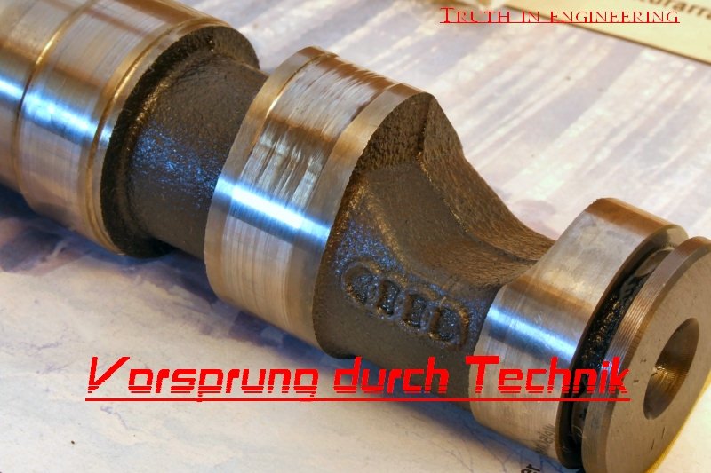

#178 Skrevet Desember 19, 2007 Da var det vår tur! Faren min har 2 stk Audi A6 2,5Tdi, (en 00 150hk, og en 01 180hk) Den førstnevnte har nå fått dom med slitte kamaksler, med en km. stand på 138.000km. Er helt uholdbart, og priser meg lykkelig for at jeg solgte min passat 2,5Tdi i vår!! Fikk prisantydning på rep, 30.000kr! Hørtes da billig ut, i forhold til overnevnte priser? 0 Del dette innlegget Lenke til innlegg Del på andre sider Flere delingsalternativer...
#179 Skrevet Desember 19, 2007 Fikk pris på 27000,- selv, men det var eks. vannpumpe, regreim og spennruller/løperuller. Jeg bytta alt fremmi der når dem først måtte av med alt... Endte på 39500,- omtrent inkl moms og noe arbeid ellers. 0 Del dette innlegget Lenke til innlegg Del på andre sider Flere delingsalternativer...
#180 Skrevet Desember 21, 2007 Ser ut til at audi kjenner til problemet godt, og har gjort det en stund..... Se hva som står i ElsaWin, versktedprogramvare for audi, og se datoen for når dette skrivet kom.........: *************************************************************************** Technical solution Transaction No.: 2001095/3 Release date: 17-Apr-2003 Poor performance, erratic idle speed, jerking on V6 TDI Problem description 4D / 4B / 8D / 8E AFB-/AKN-/AKE-/AYM engine V6 TDI Gradual loss of power with increasing mileage, jerking and engine running rough. Cause Possible extensive wear to the camshafts with deep scoring in the order of millimetres on the actuating cams from approx. 150 000 km owing to a combination of unfavourable tolerances. Engine running rough and jerking due to altered valve lifting angle. Production solution Camshafts produced with different hardening process as of October 2001 VIN : 8E92A 125235 VIN : 4D22N 003700 VIN : 4B22N 046560 Service solution In the event of a complaint, install specially hardened camshafts. If the cylinder heads, rocker fingers and hydraulic tappets are OK, it is not necessary to replace these when installing the hardened camshafts. Service camshafts, Part No. Intake, cylinders 4-6, left ...... 059-109-021 P Intake, cylinders 1-3, right ...... 059-109-021 Q Exhaust, cylinders 4-6, left ...... 059-109-022 P Exhaust, cylinders 1-3, right ...... 059-109-022 Q • In the past, on several engines dealers have frequently replaced cylinder heads with a mileage of 30 000 km. Only the normal running marks were visible on these camshafts, and no wear. According to the analyses performed to date, material wear on the actuating cams is non-critical up to 0.5 mm. Replacement of the camshaft is only justified in the event of wear exceeding 0.5 mm. • Only replace worn parts if repair is necessary. In the event of complaints regarding loss of power, V6 TDI: TS> Technical Solutions Accounting instructions Service number/ type of damage: 1505 / 018 Parts information CS camshafts, Part no. Intake, cylinders 4-6, left ....... 059-109-021 P Intake, cylinders 1-3, right .... 059-109-021 Q Exhaust, cylinders 4-6, left ...... 059-109-022 P Exhaust, cylinders 1-3, right ... 059-109-022 Q *************************************************************************** Liker spesielt godt formulerigen rundt grunnen til unormal slitasje 'a combination of unfavourable tolerances'! 0 Del dette innlegget Lenke til innlegg Del på andre sider Flere delingsalternativer...
#181 Skrevet Desember 21, 2007 Dette dokumentet har jeg sett før og det er også det jeg ref. til tidligere i tråden. Helt utrolig at de ikke dekker mer. Hvor tykk er settherdingen på kammene? Den er nok ikke 0.5 mm eller er den det? 0 Del dette innlegget Lenke til innlegg Del på andre sider Flere delingsalternativer...
